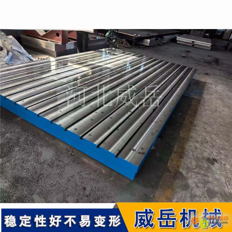

核心三:T型槽系统——灵活固定的关键
试验铁地板表面布满平行的 T型槽,这是它功能性的体现。
作用:你可以利用T型槽和配套的螺栓,快速、牢固地固定发动机、测功机、振动台等各种形状各异的试验设备,而无需在地面上打孔。
组成:一个完整的试验铁地板通常由平台本体、T型槽、盖板、地脚螺栓和专门的调平装置(如垫铁)组成。
