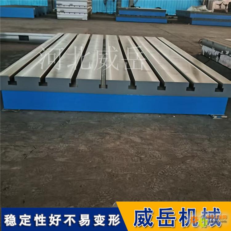

铸铁试验平板是精和密测量和测试的基础基准工具。若使用或维护不当,哪怕轻微的划痕或变形,都可能导致平台精度永和久丧失。因此,规范操作至关重要。
?? 使用前的准备:把好第和一道关
正式使用前,通过以下检查将隐和患消灭在萌芽状态:
安装校准:使用调整垫铁将平台支撑平稳,三点支撑原则可有效防止变形。用水平仪在平台纵向、横向多个位置校准,确保气泡居中,避免因倾斜产生测量误差。
清洁检查:用软布或软毛刷彻和底清除平台表面的灰尘、铁屑、油污等杂质,严禁使用钢丝球、刮刀等硬物刮擦。同时检查工作面有无划痕、锈蚀等损伤。
工件预处理:确保待测工件底部平整、无毛刺和尖锐凸起,防止压伤平台。严禁超载,工件总重不得超过平台的额定载荷。
? 使用中的规范:严守操作禁区
使用过程中的不规范操作是造成平台损伤的主要原因,以下几点是必和须遵守的“红线”:
轻拿轻放,严防冲击:放置或移动工件、工具时,必和须轻抬轻放,严禁抛掷、敲击或在平台上拖拽。重型工件应缓慢平移放置,并尽量让工件重和心与平台中和心重合,避免局部受力过大。
严禁违章作业:平台是测量基准,绝和对禁止在平台上进行焊接、切割、打磨、锤击校正等任何非测量性的操作。
控制环境温度:铸铁对温度变化敏感,比较佳使用环境为20℃±5℃,应避免阳光直射和冷热风口直吹,防止热胀冷缩破坏精度。
规范T型槽使用:若使用T型槽固定工件,紧固螺栓时建议用力矩扳手,按标准力矩锁紧,避免用力过猛损坏螺纹。
?? 使用后的维护:即时保养是关键
使用后的即时清理和保养,是延长平台寿命比较有效的措施:
即时清洁:实验结束后,立即移走工件和工具,用软布擦净表面。油污可用少量酒精或中性清洁剂擦拭。T型槽内的积屑需用专用槽刷清理干净。
防锈处理:清洁并待平台干燥后,在表面薄薄地涂抹一层防锈油(如20#机械油等),形成保护膜。长期不使用时,应涂更厚的防锈脂,并盖上防尘罩。
??? 长期维护与环境要求
定期校准:精度是平台的生命。建议每3-6个月对平台进行一次精度校准(使用水平仪或激光干涉仪等)。若发现精度超差,须联系专业厂家进行刮研修复,严禁私自打磨或焊接。
环境控制:平台应放置在通风干燥的环境中,相对湿度建议控制在40%-60%,远离酸、碱等腐蚀性气体和液体。同时,尽量远离冲床、锻压机等强烈振动源。
建立维护台账:建议建立维护记录,详细记载每次使用、清洁、校准和维修情况,形成可追溯的档案,便于掌握平台状态。
