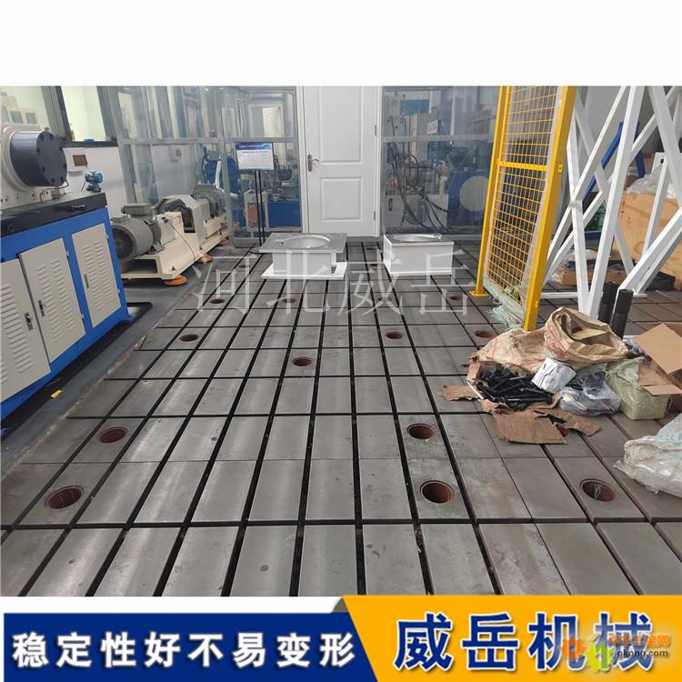

T型槽铸铁平台是一种表面带有T型槽的铸铁平板,主要用于固定工件,是机械制造、装配、调试和维修工作中不可或缺的基础工艺设备。
下面从材质、结构、精度、规格及使用注意事项等几个方面为你详细介绍。
主要特点与用途
特点是工作面上加工有若干条T型槽,可以配合T型螺栓、压板等附件,方便地固定和调整各种工件或设备。因此,它特别适用于需要频繁装夹和调整的场景,例如钳工装配、设备调试、机械维修和焊接作业等。作为精和确的基准平面,它也用于检查零件的尺寸精度或形位偏差。
