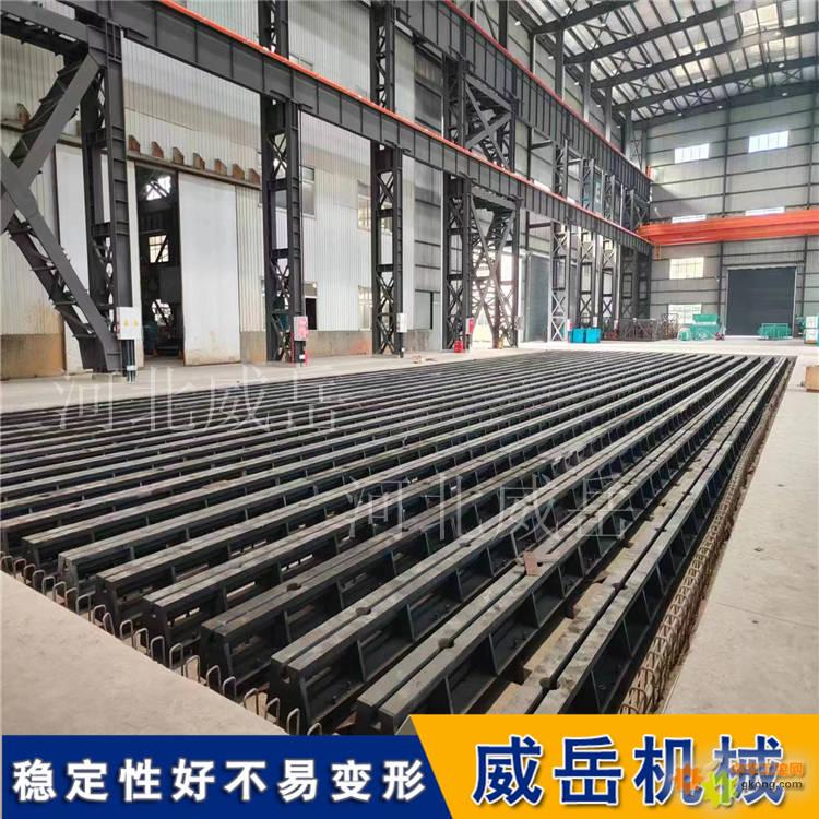

选铸铁地轨的场景(灵活承载优先)
如果你的工作是装配、焊接、维修大型设备,那个头更大的地轨会更实用。
核心优势是“灵活”:地轨是长条形,可以像积木一样多根平行摆放,拼出一个很大的工作区间。你可以根据设备的4个、6个甚至更多个地脚支撑点,自由调整轨道的间距和位置。以后换设备了,重新排列一下轨道就行。
性价比高:因为用材比同面积的整体平台少,加工也相对简单,所以成本能低20%-40%。要拼出10米以上的工作区,用地轨的费用可能只有平台的一半。
精度相对弱:地轨本身的直线度和平面度可以做到1-2级。但多根拼接后,整个工作区的整体平面度会受地面、灌浆、调平水平的影响,精度不如同等级的整体平台。对于需要全平面相当高精度的测量,地轨不太够。
一句话:你处理的是有明确支撑点的“大块头”设备,更看重成本、可调性和未来改造空间,那就选地轨。
