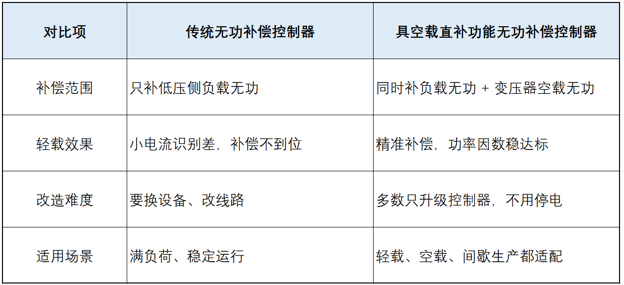

二、老电工实测对比:传统补偿 vs 空载直补
我直接用表格给大家看明白,不用绕弯子。
易控宝无功补偿控制器:江苏高供低计轻载总被罚,我用一招让老板每月省几千
就这么简单,传统补偿控制器补不到的,具空载直补功能的控制器专门补上。

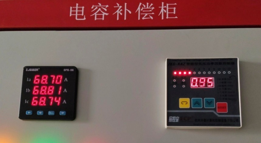

三、真实案例:苏州某机械厂,3 天搞定罚款
去年我帮苏州一家机械厂整改,非常典型:
·       变压器315kVA,高供低计;
·       周末停机、夜班只开照明,电容柜正常投切;
·       功率因数经常0.82~0.85,每月力调罚款800~1500元。
我现场一看:
白天生产时功率因数0.95以上,一停机就往下掉。普通控制器轻载小电流识别差,该补的空载无功没补上,电网一折算,直接不合格。
后来我给他们换了易控宝带空载直补功能的新一代无功补偿控制器,没动线路、没停电。
改完之后:
·       功率因数稳定在0.92~0.96;
·       罚款直接清零;
·       偶尔还有力调电费奖励。
老板直说:早知道这么简单,不至于白交几年冤枉钱。
