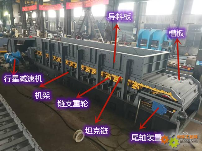

         GBZ1800×9000重型板式给料机,台式产量1000t,其回程槽板下托辊为悬臂一档双排型的,由轴、压盖、油封、轴承、辊体、压油杯组成,尺寸为Φ190mm×150mm,板喂机回程段的负荷槽板通过18mm厚的边挡板支承在下托辊的辊体上,共有10档20支。生产过程中,经常遇到下托辊运转不灵活、严重变形、卡顿导致槽板脱轨、板喂机拉翻等故障,对生产造成较大影响。本文分析其存在的问题,并对GBZ1800×9000重型板喂机悬臂式下托辊进行改造。

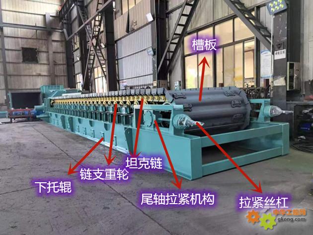

(1)将原10档20支下托辊撤除,选择6档(均布)安装新设计加工的通轴下托辊。
(2)新托辊两端轴承外置,轴承座通过螺栓与板喂机框架型材把合,便于维护保养。
(3)辊体通过卡键定位在通轴上,并锁紧,辊体长度与负荷槽板上固定运转链条的加厚槽板等长并对应,支承回程槽板负荷。
(4)辊体材质为42CrMo。
