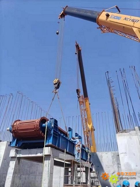

3、板式给料机吊装步骤:
(1)核对基础间距、标高、中心线。
(2)检查板式给料机尺寸,检查是否有缺陷,若发现有缺陷,及时修改合格后方可吊装。
(3)绑扎钢丝绳。包括构件绑扎与缆风绳绑扎,绑扎时,在钢丝绳与板喂机接触部位加上软质垫料,如麻袋;
(4)吊机选好适当位置就位后,绑扎好钢丝绳,试吊板喂机提升至小于0.2m离地高度时,应停留片刻,观察有无异常现象发生,若无异常则继续起吊。
(6)把板喂机就位到支座上,进行轴线复测合格。
(7)对板喂机进行固定,吊装完毕。

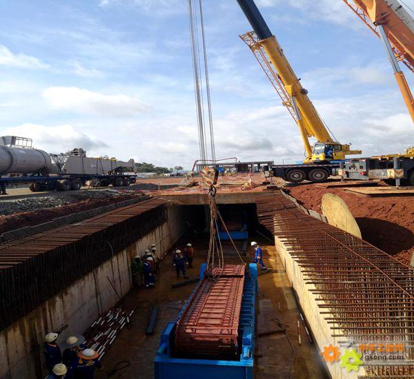

4、板式给料机吊装注意事项
1、由于板喂机比较重、比较长,在吊装前要先找准平衡吊点, 再进行绑扎,保证设备离地后平稳吊运;
2、汽车吊的选用必须安全可靠。吊机站位要在其起重功况范围内,绑好钢丝绳后试吊,提升到小于0.2m离地高度时,静止两分钟,检查吊机、起重绳索具等有无异常现象发生,若正常则继续起吊。
3、吊装前需检查安装所需的螺栓以及机具是否齐备,以及是否携带安全可靠。
