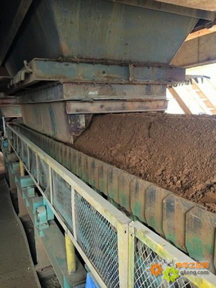

     火车运来的矿石经漏斗落料到给料机接料板上,给料机传送到BC-08号皮带机,矿石物料经过电动三通分别传送到新、旧皮带机系统,新皮带机把矿石传送到新堆场,旧皮带机把矿石传送到码头新装船机,提高了码头矿石储存量和发货能力。
     目前板式给料机存放在弃土场,板式给料机已在国内完成初步调试工作;卸料坑漏斗已经运输至卸料坑附近进行拼装。现场剩余工作是吊装板式给料机到位,接着吊装卸料坑漏斗到板式给料机上方进行组装。

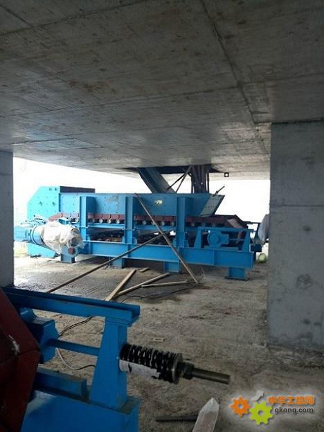

      板式给料机基础南侧距边坡3.9m,边坡底高程19m,边坡顶高程32m,且基础北侧在桥墩下方,东西侧存在反梁,由于卸料漏斗北侧吊车无法支立,只能从南侧既有堆场进行吊装。根据以上现场施工情况,特制定本方案,以确保安全、高效、优质的完成各项施工。

3.1.2测量桥梁下表面到卸料漏斗北侧12个基础预埋螺栓顶面垂直距离为6250mm,漏斗顶面到支腿底板下表面距离为6110mm,漏斗上表面与桥梁下表面的空间为140mm。

3.2.1运输板式给料机到卸料坑南侧堆场,300吨汽车吊就位,用胶皮包装板式给料机支腿,避免吊装过程中碰撞或刮蹭给料机支腿,造成支腿局部变形影响安装;
3.2.2卸料坑下部及周围清场,设安全警戒线,非吊装工与指挥禁止进入吊装区域,吊车司机定人定岗;
3.2.3指挥员和协调员按照指挥方案就位;
3.2.4待吊装钢丝绳分别与板式给料机前后吊耳和吊车挂钩挂好,由吊装指挥员现场发令试吊,各个方向幅动小而稳定后开始上吊;
3.2.5吊装过程中按照指挥方案进行指挥,全程统一由指挥员指挥,保持板式给料机吊装平稳,待板式给料机即将到位,板式给料机吊装放慢,采用人工拉绳牵引,确保板式给料机平稳落位。落位时提前校核螺栓,如发现给料机难以直接落位到螺栓上的,可以先把给料机放置在地面上的工装上,然后用手动葫芦调整落位。
