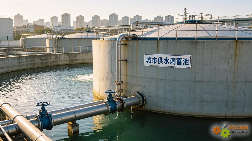

锐凌法米特防水型压力变送器,是专门针对调蓄水库管网高湿凝露、临水低洼工况研发的传感器,专注于静压水位监测与库容调控领域监测解决方案。 水库设施改造不仅要换硬件,更要升级“感知神经”。法米特以IP68全密封结构、耐腐蚀316L材质和静压水位专用算法,帮助运维人员降低数据失准风险,实现从被动抢修到主动预警的转变。
