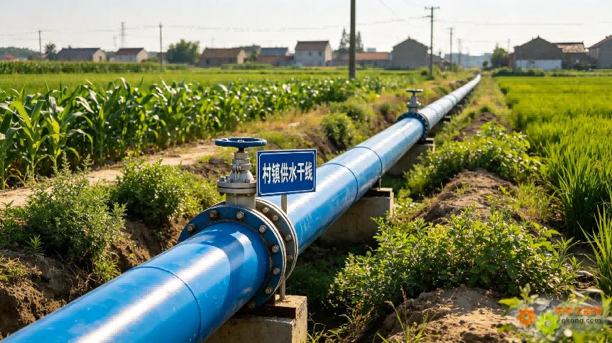

一、野外工况的隐性成本:潮湿+积水导致的数据失效,你算过损失吗?
很多村镇供水改造只换管道不换监测,认为“村镇供水压力要求不高”。但野外田间、低洼阀井常年积水,普通变送器防水性能弱,3~4个月就可能受潮短路、数据漂移。后果是:新PE管因压力监测失灵——夜间压力骤降(负压吸气)监控却无报警,管道吸瘪,全线停水数天。
某县村镇供水改造,未同步升级监测,原有变送器短时间内损坏率超过六成。一处新PE管吸瘪后抢修,停水数日,影响数万居民,直接经济损失数十万元。而一台专门针对野外潮湿工况设计的防水型变送器,成本不到2000元——用不到1%的投资,规避一次重大事故的大部分损失。
