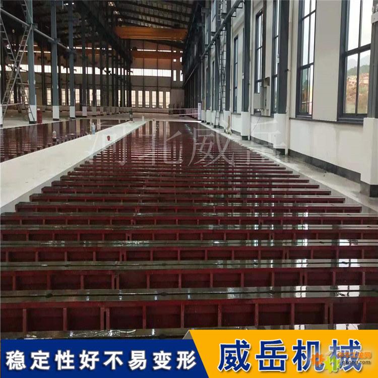

铸铁装配平台,简单说就是一块带有T型槽的高强度铸铁平板,是机械装配、调试和检修时比较常用的基准工作台。它的核心作用有两个:一是提供一个绝和对精和确的平面基准,二是利用上面的T型槽和配套螺栓、压板,把各种形状的工件牢牢固定在平台上,方便进行钻孔、装配或测量。
为了保证长期使用的稳定性和精度,这类平台通常采用HT200-300等高强度灰口铸铁铸造,并进行两次人工时效和长期自然时效处理,以彻和底消除内应力,防止变形。根据使用要求的严苛程度,其精度分为0级(比较高,用于精和密测量)、1级(精和密装配)和2级(常规工业装配),常见的规格从几百毫米的小平台到数米长的重型平台都有。
你可能会把它和检验平台或焊接平台搞混。它们确实很像,但关键区别在于用途和结构:检验平台表面通常是光滑的平面,配合方箱、方尺等工具来测量工件;而装配平台的核心特征是布满整个台面的T型槽,这是为了使用压板螺栓等夹具来固定工件。至于焊接平台,虽然也有孔或槽,但它更侧重于散热、排渣和方便固定焊件,对精度要求通常低于装配平台。
