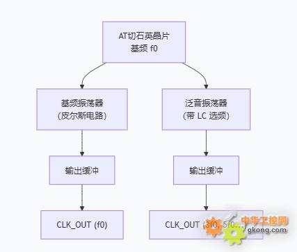

1. 有源晶振(SPXO)架构:
固定频率有源晶振(例如YSO110TR,YSO230LR系列):内部核心是一片AT切的石英晶片,搭配振荡电路输出频率,晶振直接工作在目标频率上(基频),或者通过选频放大得到的奇次泛音(泛音晶体振荡器)。对于低频(如10MHz、25MHz等),通常是基频振荡,输出频率与晶片的厚度成反比,晶片越薄,输出频率越高,对于上百MHz的高频,可能采用泛音的方式实现。

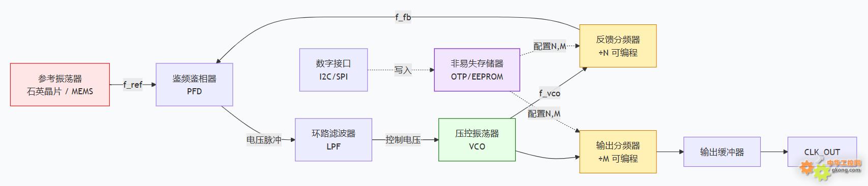

2. 可编程晶振(Programmable Oscillator)架构
可编程晶振(例如YSO690PR,YSO212PU系列):内部通常包含一个高稳定度的参考时钟(比如基于MEMS谐振器或AT切石英晶体),通过锁相环(PLL)将频率倍频到较高频率,再经过一个包含小数分频的反馈回路和输出分频器,生成用户需要的任意频率。频率的“可编程”就是通过改写分频比寄存器来实现的。这种架构天然提供了极大的频率灵活性,但也引入了PLL的相位噪声、参考杂散和分频器抖动,所以传统上大家会认为可编程晶振的“底噪”不如固定频率晶振干净。
不过,随着低噪声PLL设计和MEMS工艺的进步,高性能可编程晶振的抖动指标已经能和不少固定频率有源晶振相媲美,这一差距正在急剧缩小。
