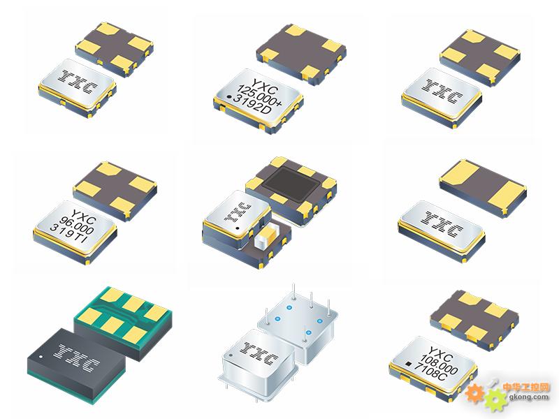

二、工业常用晶振品类及适用边界
1. 无源晶体谐振器(例如:YSX321SL,YSX211SL,YST310S等)
结构:仅石英晶片,无内置振荡电路,需 MCU 内置振荡电路 + 匹配负载电容起振
优势:成本低、功耗极小、供货稳定、封装选择丰富(2016/3225/5032)
工业适用场景: PLC 主控、工业传感器、RS485/CAN 总线、本地 RTC 计时、低功耗采集终端
参数选型标准:常温精度 ±10ppm,全温(-40~85℃)频差≤±20ppm;负载电容严格匹配 MCU 规格(6pF/8pF/12pF/20pF)
2. 普通有源振荡器(例如:YSO110TR,YSO230LR)
结构:内置完整振荡驱动电路,供电即输出标准时钟,无需外围匹配电容
优势:起振稳定、低抖动、降低硬件调试难度,不受 PCB 布线影响,通电就可以使用
工业适用场景:工业交换机 PHY 时钟、高速 ADC/DAC、FPGA 主控时钟、多节点同步设备
短板:无温度补偿,温漂大于 TCXO,不适合高精度户外设备。
3. 温补振荡器(例如YSO510TP,YSO511PJ)
结构:内置温度补偿网络,实时抵消晶片温漂特性
优势:全温稳定度 ±0.05~±5ppm,远超无源与普通有源,兼顾成本与精度
工业适用场景:户外工业网关、无线数传、定位采集设备、精密检测仪表、新能源充电桩通信单元
4. 恒温振荡器(OCXO)
结构:晶体置于恒温槽,恒定高温工作,不受外界温度影响
优势:稳定度达 ppb 级别,年老化极低
工业适用场景:计量校准仪器、高精度时频同步设备、工业基站、雷达测控;
缺点:功耗高、体积大、成本高,仅用于高端精密设备。
5. 可编程有源晶振(YSO690PR,YSO212PU)
差异化优势:单一硬件可通过程序改写输出频率,无需单独开片备料
解决行业痛点:传统晶振每个频率单独生产、交期 4 周,多型号样机开发、小批量多频次订单备货压力大,大幅缩短样品交付周期,缓解急单交付被动问题。
