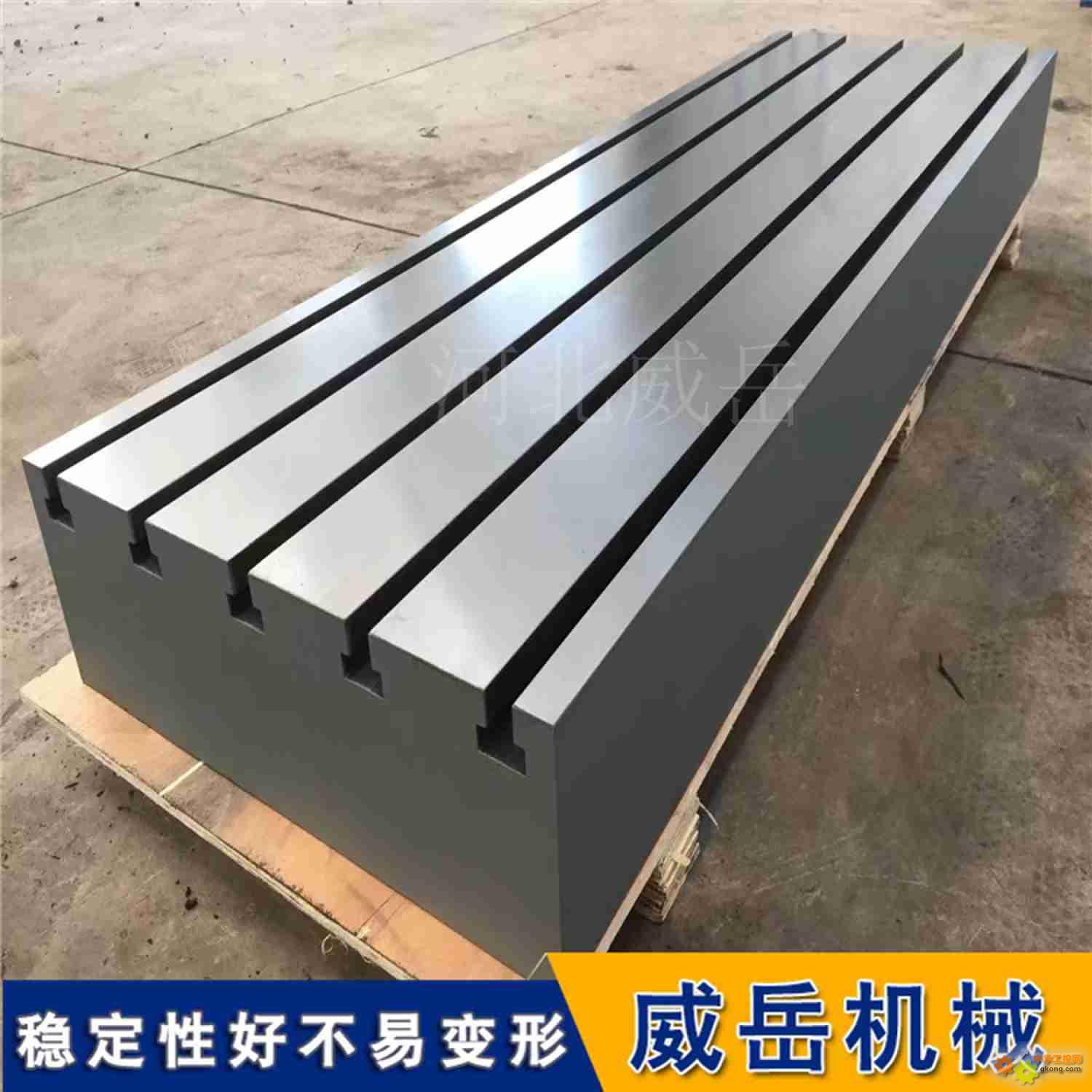

T型槽平台的“硬核”品质,根植于其从铸造到精磨的严谨制造流程。这并非一块简单的“带槽铁板”,而是材料科学、精*密机械加工与严格质量控制的集大成者。
其完整的工艺流程可以概括为以下六大核心步骤

台面精加工:采用“精磨 + 刮研”的黄金组合。
精磨:使用平面磨床对台面进行精*密磨削,获得相当高的表面平整度和光洁度。
刮研:这是实现超*高精度的关键手工技艺。钳工使用刮刀,在精磨后的台面上铲去微米级的金属层。通过涂色法检验,确保平台表面的接触点数量达标。例如,0级平台要求每25×25mm²面积内接触点不少于25个。
T型槽精加工:使用专用刀具按照GB/T158-1996等标准精*确铣削出T型槽。要求槽宽公差精*准(如H7级),槽口进行倒角处理以防止应力集中,确保T型螺栓滑动顺畅。
