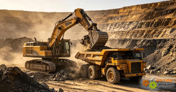

露天、半密闭的极端气候工况下,湿热交替变化会从元器件、电路板、密封结构、电气参数等多维度侵蚀电控系统,引发各类隐蔽性、间歇性故障,且现场排查难度极大,严重影响露天设备电控稳定性:

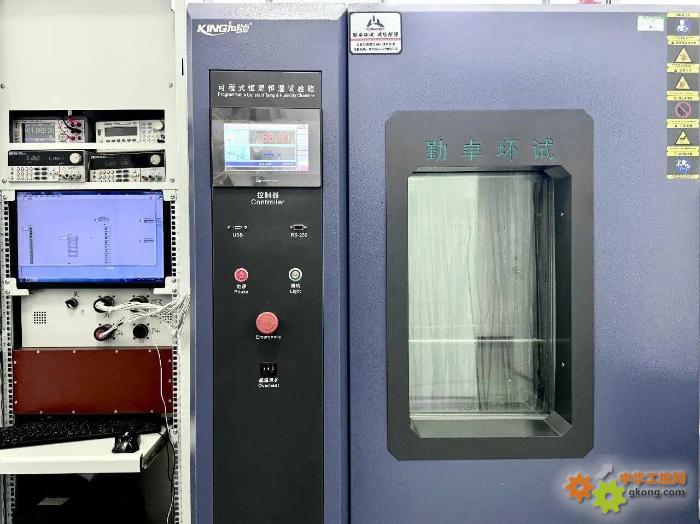

硕博电子测试场景
1. 极限工况精准复刻
严格参照工业设备湿热防护等级标准,开展温度湿度组合循环测试、冷热冲击测试、长期恒温恒湿耐久试验,精准模拟密闭工业控制柜、露天矿场、户外工地、环卫车机舱等高危作业场景,全面覆盖露天矿山设备、工程机械全年高温、高湿、温差剧变的恶劣工况,确保测试场景与实际应用高度贴合,精准还原真实作业环境下的设备运行状态。
2. 24小时满负荷连续运行测试
测试过程中保持设备全程满负荷运转,不间断完成多路信号采集、开关量输出、CAN总线通信稳定性、数据循环读写等核心功能操作,1:1还原露天作业设备长时间连续作业的真实运行状态,精准捕捉长期运行下的隐性性能隐患,全方位校验设备持续作业稳定性。
3. 全天候全维度动态监测
依托高精度试验箱实现闭环精准控温、控湿,24小时不间断记录设备运行数据,针对设备死机重启、通信中断、输出参数偏差、芯片异常温升等细微故障全面溯源存档,零遗漏排查所有潜在质量风险,以严苛环境测试体系把控每一处产品细节。

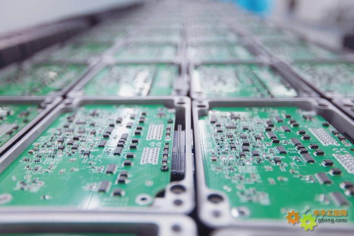

2. 防潮防腐灌胶工艺,隔绝水汽粉尘
采用灌胶防潮工艺,通过电路板整体绝缘胶体完整包裹全部元器件,彻底隔绝外界水汽、粉尘、湿气侵入,有效抵御户外高湿、多尘恶劣环境的长期侵蚀,杜绝PCB凝露短路、元器件氧化失效等常见故障,全方位提升矿山设备电控可靠性测试达标率。

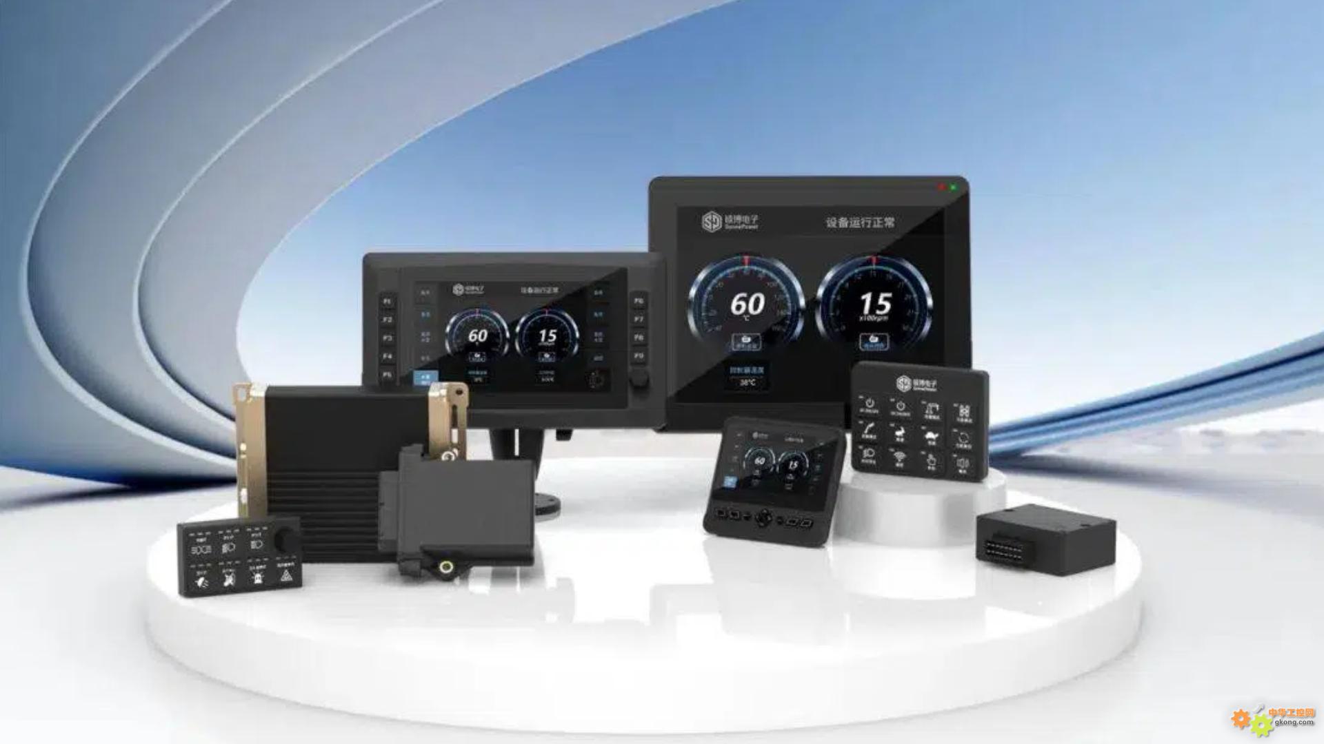

硕博电子产品系列
凭借完善的检测体系与严谨的品控理念,硕博电子工业电控设备可完美适配矿山、工程、环卫等各类户外复杂场景,有效解决高温高湿环境电控故障难题,以高品质、高适配、高可靠的核心优势,为露天作业设备稳定运行保驾护航,用专业技术与严苛品控助力工业设备适配各类极端工况,筑牢工业电控安全保障。
