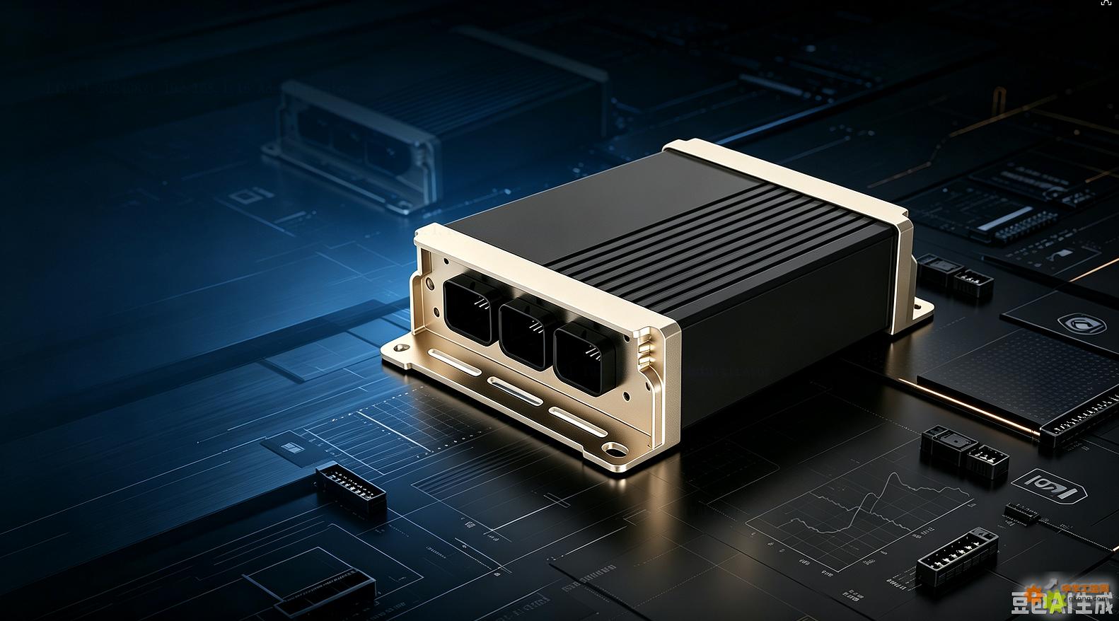

比如,如果客户需要2路AB正交脉冲输入来采集转速信号,或者需要多路PWMi来驱动比例阀,那就要优先确认候选控制器是否支持这些功能、支持几路。以长沙硕博电子的SPC-SFMC-X3632A控制器为例:
SPC-SFMC-X3632A控制器
这款控制器在特殊端口配置上十分完备,具备 PI、PI (AB) 差分脉冲输入、多路 PWMi 输入输出,两路不同规格 AO 模拟量输出(0?5V /0?11V),可直接对接各类比例阀、转速传感器,在矿山机械、起重设备等需要精准比例控制的场景中就很实用,很多项目直接就可以锁定该型号。
