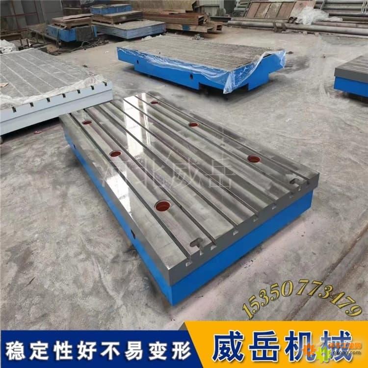

检查底座本身。看看有没有运输过程中的磕碰、划痕。核对出厂精度报告,确认平面度等级跟合同约定的一致。工作面和安装孔里的防锈油先清理干净。
检查安装地面。底座需要安装在平整、坚实的地面上,具备足够的承重能力。地面不够结实的话,底座放上去之后地面下沉,水平度就保不住了。
准备工具。需要用到精度0.02mm/m以上的框式水平仪或者电子水平仪、扭矩扳手、塞尺、调整垫铁。

一步:定位
将底座吊运至预定位置,初步对齐试验平台上的基准线。底座重量大,搬运安装依赖叉车或起重机,操作时注意安全。
二步:粗调水平
用框式水平仪在底座的纵向、横向和对角线方向进行粗测。通过调整底座底部的调整垫铁,将水平度初步调整到合理范围。粗调目标做到水平度在一定范围内就行,不追求特别高的精度。
第三步:精调水平
换用更高精度的水平仪,在底座工作面上按网格布点进行测量。通过微调垫铁,使底座整体的水平度达到设计要求。精调是花时间的环节,需要反复测量、反复调整。调一个方向会牵动另一个方向,需要在两个方向之间来回交叉校验,直到都达标。
常规测试要求的水平度误差一般在0.05mm/m以内。高精度测试要求更高。
第四步:紧固
精调达标之后,按对角顺序分两到三次逐步拧紧地脚螺栓,用扭矩扳手控制扭矩值。拧完之后立即复测水平度,确认没有变化。
紧固操作需遵循“均匀受力”的原则,不能一个螺栓拧到底再拧下一个,那样会把底座拧偏。
第五步:功能验证
底座安装好后,将测试电机(或等重模拟负载)固定在底座上,启动电机空载运行5到10分钟。检查螺栓有无松动、底座有无变形,观察振动和噪声是否正常。
