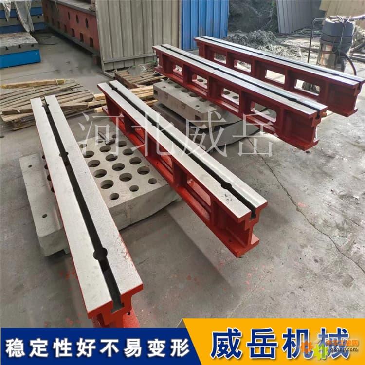

截面尺寸:决定承载能力的关键
地轨的截面尺寸宽×高是决定承载能力的关键参数,范围从150×150mm到400×450mm甚至更大。截面越大,抗弯刚性和承载能力越强。地轨的承载能力与截面惯性矩成正比,截面高度对刚度的影响大于宽度,加大高度比加大宽度更有效。
选截面尺寸的时候,先把设备的总重量和支撑点分布搞清楚。把所有设备的静态重量加起来,预留1.2倍以上的安全系数。如果设备本身冲击载荷比较大,比如做跌落测试或者有频繁启停的工况,系数可以适当放大到1.5。
地轨跨度大于4米时,中间要加辅助支撑,防止自重导致变形。这个距离的经验值来自实际使用反馈——超过4米跨度不加支撑,地轨中间会因自重产生可见的下垂。如果总长度超过30米,需要预留2-3mm/m的伸缩缝,防止热胀冷缩导致变形开裂。伸缩缝用弹性密封胶填充,既不影响精度又能吸收变形量。
T型槽规格:对着螺栓选
T型槽规格要根据设备地脚螺栓的尺寸反向选择。槽宽比螺栓直径大4-6mm比较合适——选小了螺栓穿不过去,选大了螺栓头在槽里卡不紧。
常用槽宽18mm、22mm、28mm、36mm等。28mm槽宽适配M16螺栓,这是工业设备中比较常见的规格。槽深通常为槽宽的1.2到1.5倍,保证螺栓头完全沉入槽底,螺杆伸出长度足够安装压板。
槽距的选择要看使用场景。装配宜用密布槽如100mm间距,螺栓总能找到合适的固定位置,适合多品种小批量装配。重载场景宜用稀疏槽如200mm间距,保证槽间铸铁壁的强度,铸铁壁太薄会导致承载能力下降。

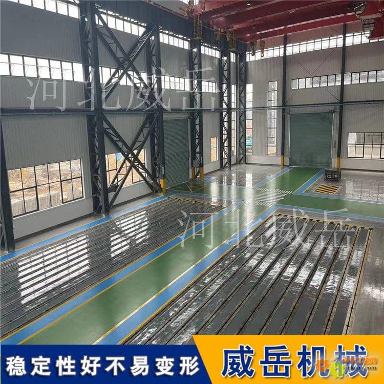

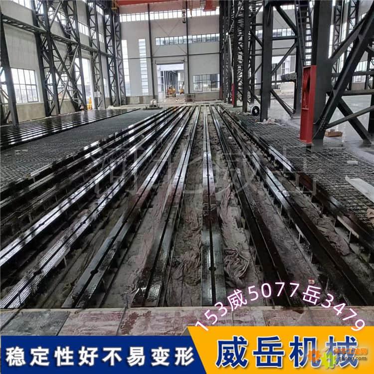

地轨的安装方式有预埋式、压板固定式和调整垫铁式三种。预埋式地轨直接浇筑在混凝土基础中,稳定性好,适合长期固定不移动的场景。压板固定式用压板把地轨固定在地面上,拆装方便,适合需要调整布局的车间。调整垫铁式用垫铁支撑地轨,通过调节垫铁来调平,精度可控,适合对水平度要求高的测试台架。
