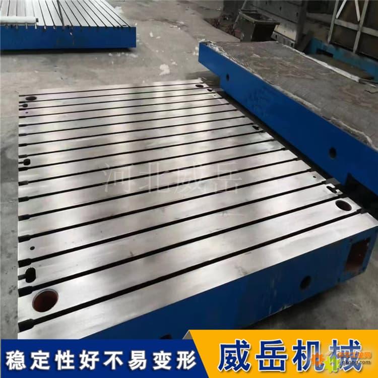

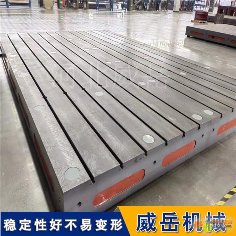

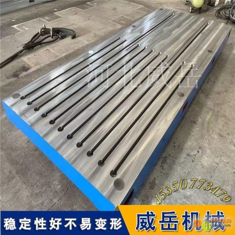

平台由哪些部分构成
一套完整的电机试验平台通常由基础平台和配套系统组成,主要包括:
基础承载平台:核心承载部件,提供平整、稳定的安装基准,材质多为铸铁或焊接钢。工作面上通常加工有T型槽,用于固定电机、测功机和各类夹具。
驱动与加载系统:负责为被测电机提供驱动电源,并模拟实际负载。常用的加载设备包括磁粉测功机、电涡流测功机和电力测功机。其中电力测功机可将测试产生的电能回馈电网,适合长时间耐久测试。
数据采集与控制系统:集成传感器网络(扭矩、温度、振动等),实时测量电机的电流、电压、转速、温度等参数。控制系统负责协调测试流程,实现自动化运行。
冷却与防护系统:为被测电机和负载设备提供散热,部分平台还配备防护罩、急停按钮等安全装置。
选型时关注哪些参数
选型需要结合自身工况,避免“凭经验、看外观”的误区。
承载能力与台面尺寸:平台的额定承载需覆盖电机重量和所有工装的总重,并留出余量。台面尺寸应比电机安装外围多出操作余量,方便加装夹具和传感器。常规厚度从30mm(轻载)到80mm以上(重载),重载场景需搭配加强筋结构。
精度等级:按国家标准,试验平台分为0、1、2、3四个等级,数字越小精度越高。高精度实验室选用0级,绝大多数电机生产厂家的日常检测选1级就够用。盲目追求高等级只会增加成本。
T型槽规格:平台工作面的T型槽用于固定电机与夹具,常规槽宽有14mm、18mm、22mm、28mm,分别适配M12、M16、M20、M24规格的螺栓。槽间距越小,夹具固定越灵活;间距越大,承载分散性越好。
减振与刚度:平台本体需具备高刚性,避免测试过程中因振动导致变形。部分高精度平台在底座与地面间加装减振垫,隔离地面振动。振幅一般控制在0.01mm以下。
