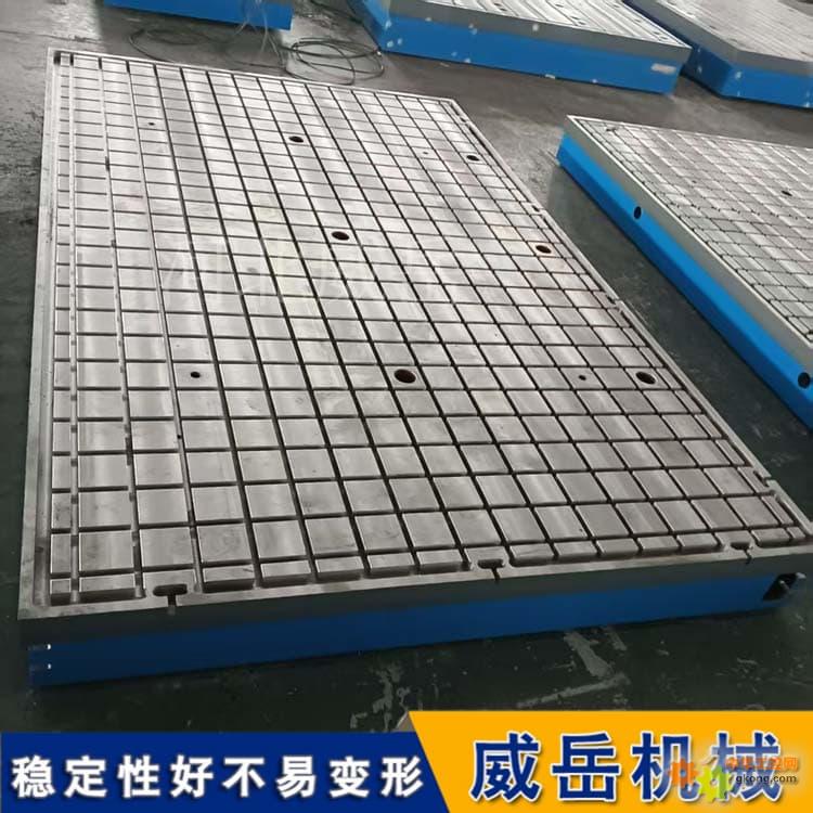

与普通车间地面不同,实验室铁地板是经过专门设计和加工的金属平台。它采用高强度铸铁材质,工作面的平整度有明确的精度等级要求,表面开有T型槽用于固定设备,内部设计有加强筋结构来提升整体刚度。
铁地板的构造组成
实验室铁地板由几个主要部分构成。
主体台面是铁地板的工作区域,直接承载设备和工件。台面经过加工,平面度达到相应的精度等级要求。台面厚度根据平台尺寸和承载要求确定,从几十毫米到上百毫米不等。

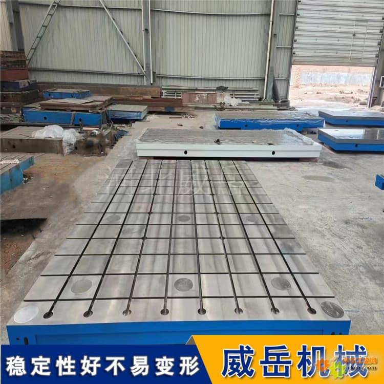

T型槽系统是铁地板区别于普通钢板的重要特征。工作面上开有若干条纵向的T型槽,配合T型螺栓和压板使用,可以灵活固定不同尺寸和形状的设备。常规槽宽有14毫米、18毫米、22毫米、28毫米几种规格。
内部加强筋是铁地板刚度的保障。台面下方设计有纵横交错的网格状加强筋,在保证承载刚度的同时控制了整体重量,也使载荷传递更加均匀。
地脚螺栓固定系统用于将铁地板固定在混凝土地面上,通过可调螺母实现水平度的精细校准。
