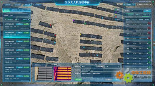

无人机回传的原始影像首先进入AI分析模块,该模块基于深度学习目标检测算法(如YOLO系列及其改进网络)对可见光图像和红外热像进行特征提取与分类。对于红外图像,算法将每个组串的温度分布与周边组件进行对比,通过计算组串平均温度并识别温度异常点,建立热斑温度与严重程度的关联模型;对于可见光图像,算法则重点检测表面污渍、植被遮挡、玻璃破损和异物覆盖等视觉特征。所有识别结果附带缺陷类型、置信度和像素级位置信息,并与数字电站中的三维空间坐标进行映射,从而精确定位故障组件。分析过程在边缘节点或云端完成,处理后自动生成缺陷统计报表,报表包括缺陷分布图、异常列表和处置建议,供运维人员参考。
四、缺陷识别类型与实际应用价值
系统可识别的光伏组件缺陷主要包括热斑、遮挡、污渍和破损四类。热斑由组件内部质量问题或局部阴影引发,表现为红外图像中的局部高温区,若不及时处理可能造成组件烧毁;杂草或树木遮挡会降低该组串的发电效率,并可能发展为严重热斑;鸟粪和积尘在渔光互补电站尤为常见,影响透光率并导致发电量下降;飞石撞击或安装不当造成的面板破裂则属于物理损伤,需尽快更换。上述缺陷的自动识别,可直接指导运维人员进行精准消缺——通过手持终端一键导航至故障坐标,现场复核后留存处置记录,形成巡检、诊断、处置的闭环。
