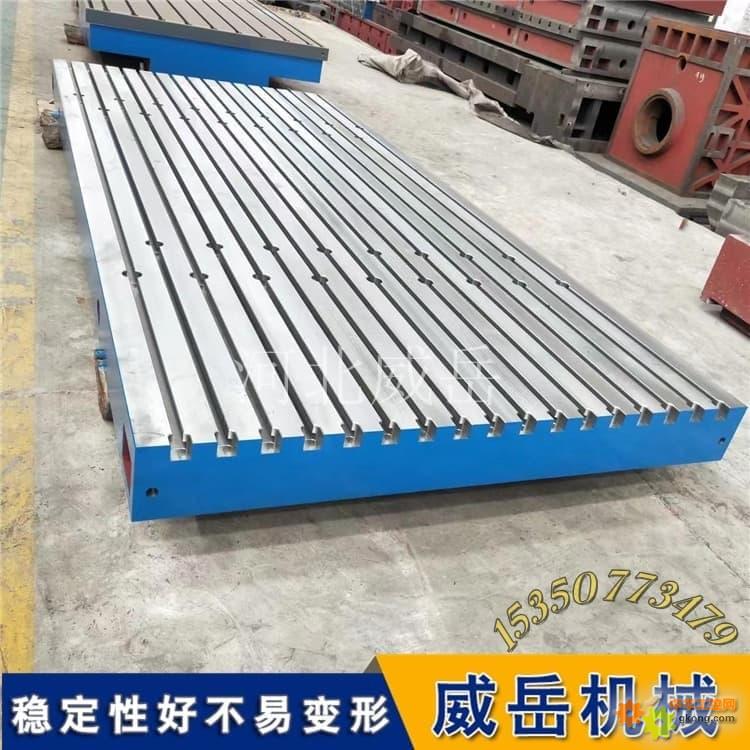

铸铁测试平台的精度按工作面平面度来划分,国家标准分为0级、1级、2级、3级四个等级。平面度就是工作面实际形状和理想平面之间的允许偏差,数值越小越平。
以1米×1米平台为例:0级平面度≤10μm,1级≤20μm,2级≤40μm,3级≤97μm。0级和1级平台每25mm×25mm范围内接触点不少于25个,2级不少于20个,3级不少于12个。接触点密度越高,说明工作面加工越精细,贴合度越好,测量误差越小。0级平台的平面度是1级的一半,价格却是1级的两到三倍。尺寸越大,同样等级的平面度数值会相应放宽——2米×3米的1级平台是37μm,比1米×1米的20μm大一些,因为大尺寸保持平整的难度更高。这是物理规律决定的,不是制造水平的问题。
