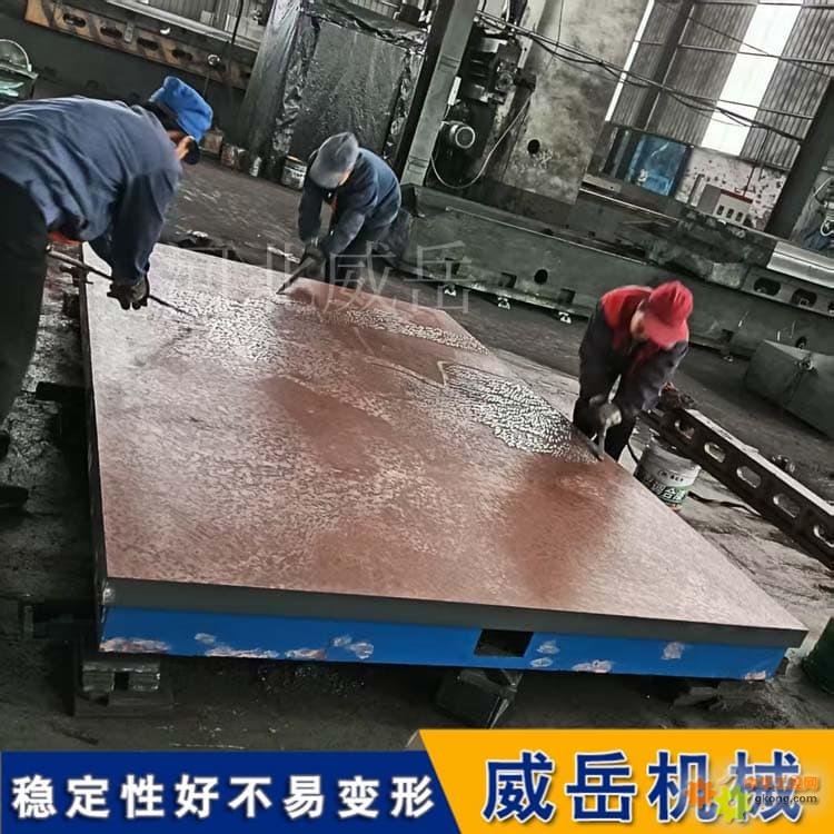

铸铁划线平台的保养,核心是 “清洁、防锈、防损伤、保精度”。它作为精的密基准工具,保养得当能长期保持精度,延长使用寿命。

精度维护与周期检定
定期复查水平:对于普通车间,建议每3-6个月用水平仪复查一次平台的平面度和水平状态。
周期检定:平台需由计量部门进行周期性检定,周期通常为6-12个月。高频使用场景应缩短至3-6个月。
刮研修复:若精度超差,可通过专业厂的二次刮研进行修复,以恢复平面度。
