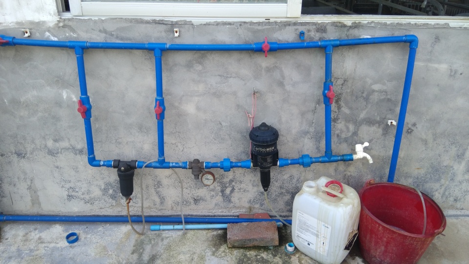

· 老旧水线:先测水压、流量和管径,再确定安装位置。

加药器装在哪里?
应结合过滤器、旁通、使用维护空间和水流方向设计,可以和我司一起根据现场水线图确认。
