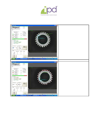

   检测说明
  在本案中需要为机械手拾取齿轮做定位. 同时齿轮的齿数以及齿轮孔的尺寸也需要检测
  解决方案:
   360的搜寻定位工具用来输出齿轮的旋转角度给机械手。(注意默认的是不支持360度,你必须
  使其有效为了检测齿轮的齿数,使用一个圆形的边缘检测区域,边缘的灵敏度设低一些可以滤去齿之间的杂波,使用一个Circle的检测工具来检测齿轮孔的尺寸。
  检测细节:
  要点:
  1. 要给工件做360度旋转定位. 在这中,只适用一个圆形的检测区域,但是事实上可以
  使用更多的同心圆的检测区域,去检测部分缺失的轮个工件上只有一个键槽可以作为定位特征。
  2. 在检测齿轮齿数时遇到有部分残缺的齿时. 在本例齿。
  相机:标准TM2 相机
  镜头:
  25mm
  光源:
  圆顶 LED
  系统:
  VA-40
   上图为好齿轮. 所有的轮齿都存在,并且中心孔的直径也是正确的
  下图为坏齿轮.中心孔的直径正确, 但是缺失了两个轮齿。
