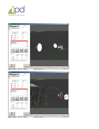

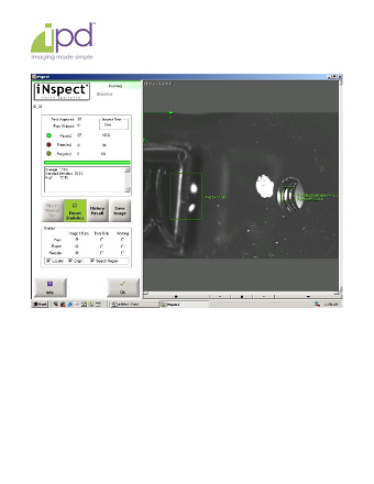

相机 1的良品检测截屏
  相机1 检测描述:
  螺纹在图像上显现出三条垂直亮带,对于良品灰度的标准偏差返回值在75左右,当螺纹不存在时,标准偏差值在20以下.。当弹性夹存在时,检测区域的平均灰度低于80,当弹性夹不存在时,这个值大约在200。
相机1的不良品检测截屏

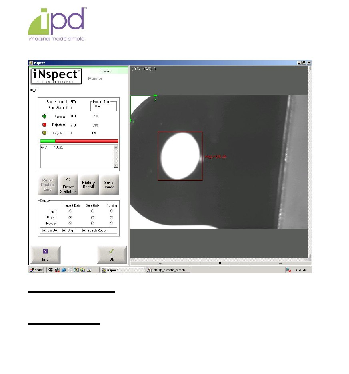

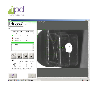

相机 2的良品检测截屏
  相机2检测描述: 当弹性夹存在时检测区域的平均灰度低于70 。当弹性夹缺失时,检测区域的平均灰度大约在200左右。
相机2的不良品检测截屏
