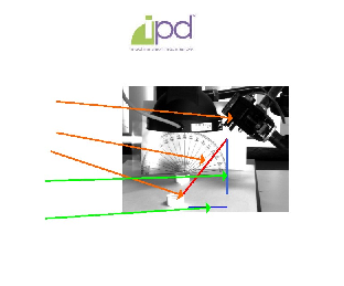

 密封垫的重叠是通过激光点从一个固定角度照射密封垫表面来进行检测的。激光束顺着y轴照射,由于光线的角度因素,由于密封垫的高度不同,光点的y坐标也不同  |
激光安装示意   |
 激光安装在圆顶灯的边缘。激光点要打在密封垫的中心,由于瓶盖的边缘缘故,激光灯的安装角度要和水平工作面成38到50度之间。角度越小,高度变化时激光点的位移越大。  |

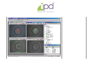

 使用Sherlock 7检测软件。工件中心检测使用 Sherlock Connectivity 和Spoke 工具,密封垫表面检测使用圆形的区域,并且使用Max Contrast算法去检测由于密封垫的残缺或褶皱引起的对比度变化。而密封垫的高度仅使用一个检测y坐标的值的方法来确定  |
 彩色图像是由红色,蓝色和绿
色三种颜色的灰度组合而成,
如左图所示  |
 用来检测高度的红色激光点在
红色灰度图像里比较明显  |
 在蓝色灰度图像里分析表面缺
陷,激光点在这个图像里不可见  |
