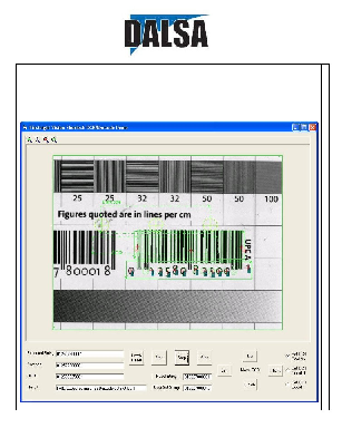

使用 Sherlock 7.1.2.8版本软件, OCR_BARCODE.ivs 程序读取条码和字符,并把它们同指定的字符比对(保存在变量SetString中。程序同时通过TCPIP输出结果。指定的字符同样可以通过TCPIP输入(使用超级终端连接Sherlock的发送及接收来进行测试
VB 界面程序 "Firstsight Vision Sherlock OCR_Barcode Demo.exe" 显示从程序OCR_BARCODE.inv接收的数据,同时也可以在这个界面上改变OCR的检测区域

检测截屏
读码结果和字符读取结果同比对的字符匹配,检测结果输出给超级终端
上海波创电气有限公司
 读码结果同比对字符匹配,但是字符读取结果同比对字符不匹配,向超级终端输出结果
上海波创电气有限公司
下图是VB操作界面.
VB操作界面允许用户设定要比对的字符,还可以设定OCR的检测区域.
上海波创电气有限公司
下图的VB界面显示读码结果同比对字符相匹配,但是字符读取结果同比对字符不匹配.
上海波创电气有限公司
