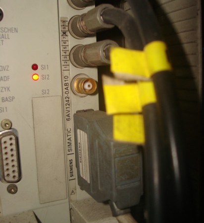

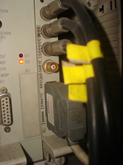

西门子S5 6AV1242-0AB10 视频输出为RGB三根电缆,其中G电缆内包含H、V信号,所以也称为RGB SOG信号,此类型信号无法使用一般显示器直接替换,在改造替换中将使用到GBS 8218 RGB转换器。以下为改造方法:
1、将R、G、B三根电缆BNC端一一对应GBS 8218 R、G、B三个BNC口。
2、将VGA液晶显示器连接至GBS 8218 VGA out口。
3、将所有设备接通电源,包括机床、GBS 8218 、VGA显示器。
4、通过K1键调整GBS 8218至RGB SOG CH1模式下面,选取相应该分辨率,十五秒后断电GBS 8218并重新通电后完成。
5、到此步已将SIMATIC S5 6AV1242-0AB10 RGB显示器替换完成,只剩下加固设备位置之类后期工作。
