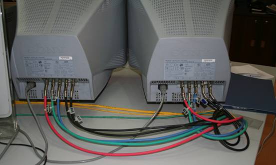

RGB Monitor BNC RGB Monitor BNC

         旧式RGB显示器上市距离目前已有10多年了,部分显示器显像管已老化,必须进行显示器的替换工作,但旧显示的RGB信号源较目前通用型显示器区别在于行频和场频不规则,行、场频率信号一般都混合传输在绿色G信号内,与目前大部分显示器不能具有通用性,所以在改造或更换时必须根据行、场频率和行场混合情况进行,以下是两种改造办法。
         RGB显示器改造方式一:联系国外生产商定制,定制生产时长1-2个月,空运到国内,成本大约需要4-8万元.
         RGB显示器改造方式二:RGB信号转换器+VGA LCD=全新RGB显示器(兼容性好,液晶大小可随意控制,现货无需等待)

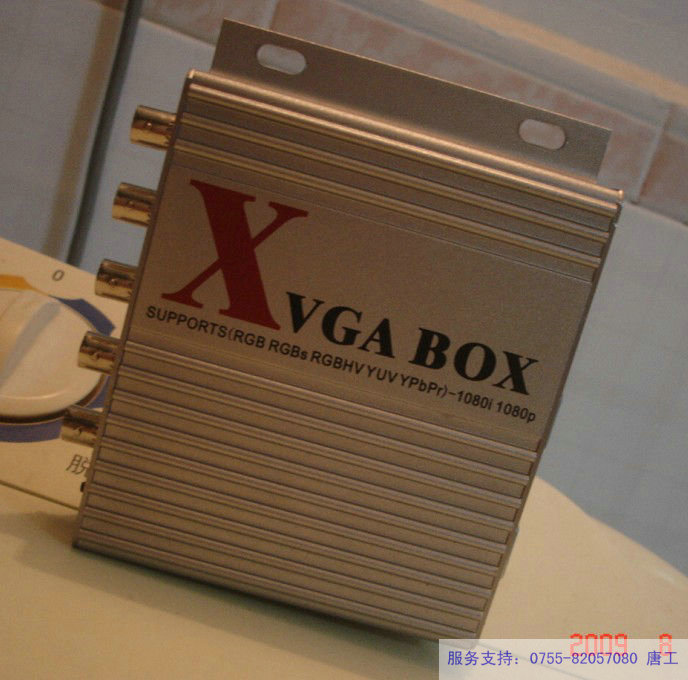

GBS 8218 RGB信号转换器信号接口和模式支持:
1个BNC口信号接口(单色信号,行场混合同步);
2个BNC口信号接口(单色信号,行场复合同步);
3个BNC口信号接口(RGBsog 绿色复合同步);
4个BNC口信号接口(RGBS 行场复合同步);
5个BNC口信号接口(RGB HV 行场分离同步)
GBS 8218 RGB信号转换器支持通过RS232串口对程序进行定制调节和升级更新。
(VGA IN 输入方式类同)
GBS 8218 BNC to VGA GBS 8218 BNC to VGA
GBS-8218 RGB视频转换器 经过严格测试适用替代数控显示器、工控显示器、医疗RGB显示器替换维修改造,在工控显示器替换维修和改造方面我们积累了丰富经验和方案,期待进一步跟您的交流,唤发旧数控设备的效能,同时也为您节约支出和节省宝贵时间。
