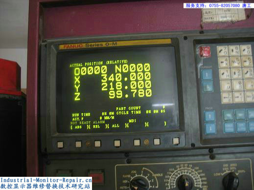

下图为FANUC O-M原有显示器(长时间工作闪动):
fanuc om

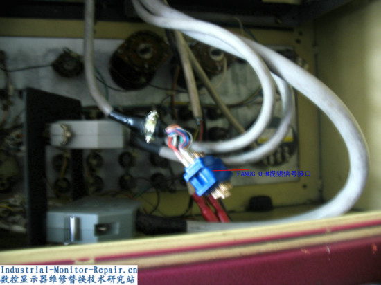

下图为FANUC O-M 数控机床视频信号接口:
fanuc om

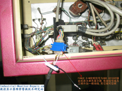

下图为FANUC O-M 数控机床视频信号与GBS 8218连接图:
fanuc om

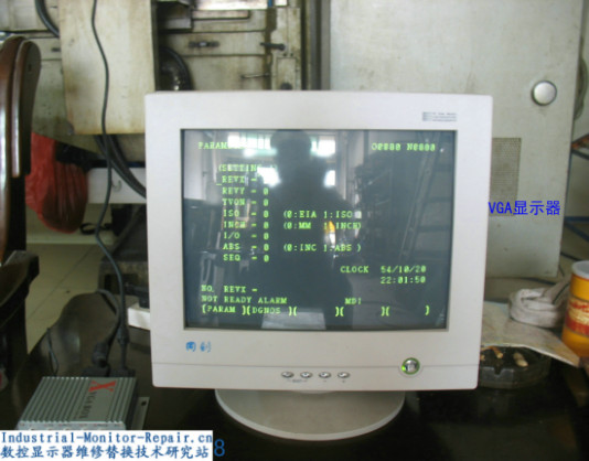

下图为FANUC O-M 数控机床与GBS 8218连接后显示效果图:
fanuc om CRT

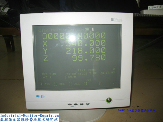

下图为FANUC O-M 数控机床替换后显示效果图:
fanuc om

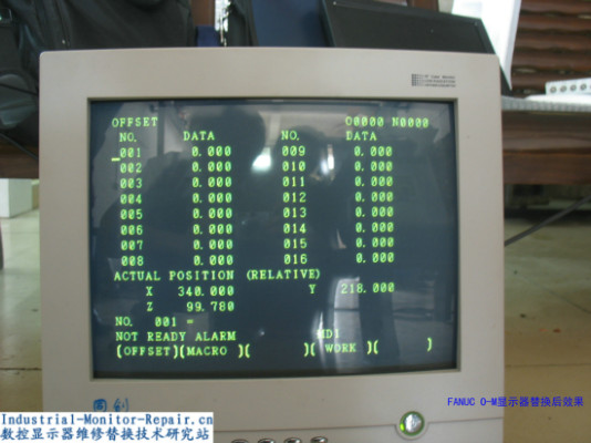

下图为FANUC O-M 数控机床替换显示器后显示效果图2:
fanuc om CRT
