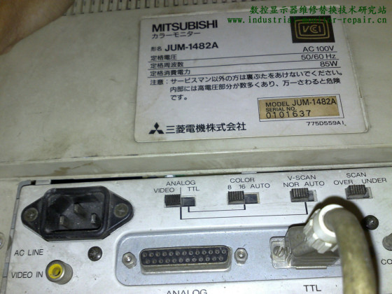

JUM-182A显示器接口为六根信号针,应用在一些日本印刷设备上,由于JUM-182A显示器经过长时间工作,已无法正常工作使用,以下为JUM-182A 六针显示器改造替换过程案例。
Mitsubishi jum-1482A Mitsubishi jum-1482A
 上图为Mitsubishi  jum-1482A 显示器后背图。

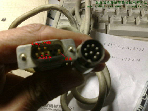

jum-1482A 6 pin jum-1482A 6 pin
 上图为印刷机信显示器信号接口,六针信号接口,分别包含有信号:R、G、B、H、V和地线。
将GBS 8218分别对应RGBHV信号线和接地线连接好,工作于RGBHV2通道模式,分辨率选取480I下可以正常工作。
