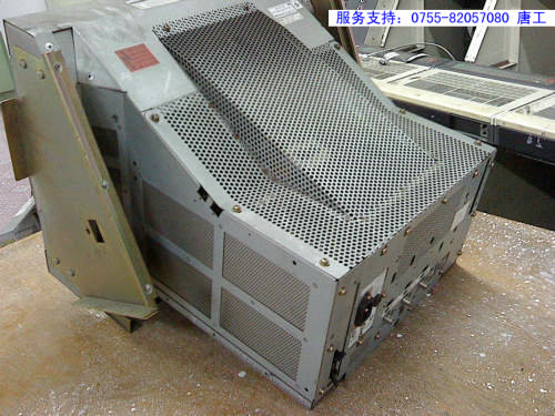

横河显示器替换改造 :Hitachi HM-3119-Y-KT-O (HM3119YKTO)
    横河显示器替换改造:Hitachi HM-3119-Y-KT-O (HM3119YKTO)
Hitachi HM-3119-Y-KT-O Hitachi HM-3119-Y-KT-O

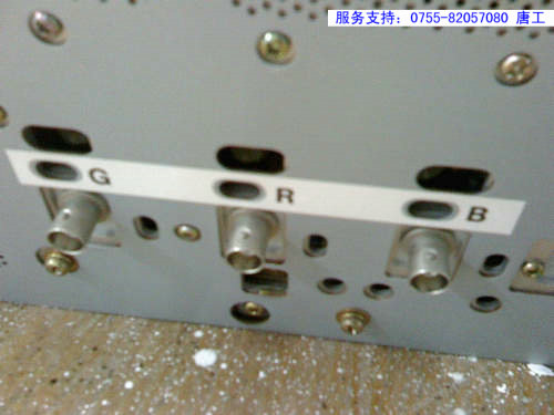

 Hitachi HM-3119接口为3个BNC
Hitachi HM-3119 BNC Hitachi HM-3119 BNC

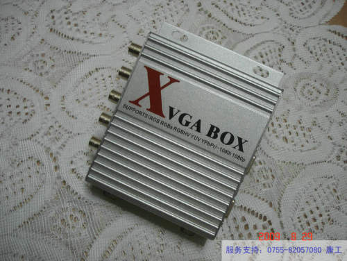

GBS 8218 RGB转换器 GBS 8218 RGB转换器
横河显示器替换改造  HM-3119-Y-KT-O替代方案为:将机床信号接入X VGA BOX(GBS 8218)信号转换器RGB三个BNC接口,模式选择RGB SOG,信道1,480P60,断电重启后VGA OUT口将输出标准VGA信号,机床操控介面将完整显示,显示效果提升约60%(倍频技术).
