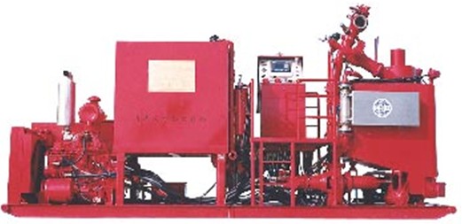

在四川一石油机械公司,海洋水泥泵上使用北京康纳森代理NIVELCO公司的调频连续波雷达FMCW系列来测水泥浆的液位。选择这种雷达液位计的原因如下:
 1.  测试液位水泥浆不要接触式的,所以基本考虑超声波和雷达。
 2.  水泥浆中要其他化学物,会起大量的泡沫,所以不能用超声波。
有导波雷达和调频连续波雷达,但是导波雷达会有水泥粘杆,所以选用调频连续波雷达
