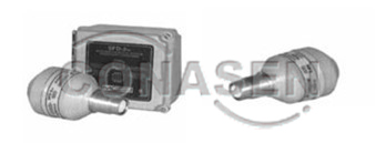

3.产品应用 3.1 MONTOR SFI微波固体流量计 MONITOR SFI微波固体流量计采用微波多普勒技术,可监测各种轻/重材料,小/大固体颗粒。 MONITOR料位监测器和显示器可以应用在各种场合来检测粉末、固体颗粒的流动/非流动状态,选择SFD-2固体流量监测器还是SFI固体流量显示器,主要依据输出类型(继电器或模拟量)的要求。

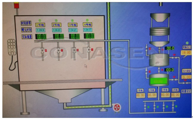

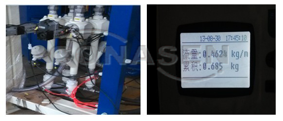

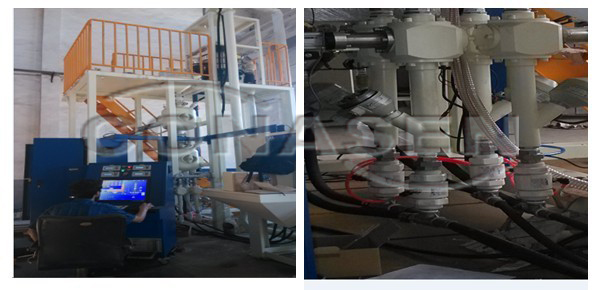

 典型应用如下: ● 监测运输线路上一部分或者整个线路的堵塞状况 ● 监测储罐内上游介质的架桥状况 ● 监测由于上游设备故障所导致的介质流动不适当或不充分 ● 监测介质的流动状态 ● 控制设备的启/停,控制下游工艺 3.2 喷枪流量测量及控制 百通公司新研制的喷丸强化处理机有四台喷枪,使用陶瓷丸(颗粒直径75微米)。在正常使用时,每台喷枪喷出的流量要求控制在420g/min-480g/min之间,要求测量精度在5%以内。正常情况下,要达到此流量,管道上的阀门开度仅仅1.1mm,流态非常不稳,极难测量。我单位使用MONITOR SFI微波固体流量计对喷枪流量进行测量,并将测量信号传送至PLC进行阀门控制。 经过调试, SFI可以达到±3%的高精度,并且数据值非常稳定,足以满足客户的高精度需求。 MONITOR SFI微波固体流量计SFI凭借先进的测量技术,高级的数据分析功能可以准确高效的探测固体粉末流量。可通过高精度的探测解决喷丸行业流量控制不准确、不稳定的问题,极大地减少用户人工操作步骤,并可实现用户流量精确控制的用途。
