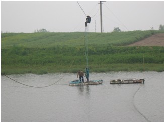

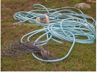

在河溶水文站进行超声波流量计的现场安装,主机用ADM7407,用IP68的防水探头,他们自己还做了个架子,要把两对探头分别固定在两个船上,把电缆吊在上面的钢缆上,然后通过钢缆把电缆引到岸上,然后通过地埋电缆引到他们的房子里,因为和开始方案不同,开始是想两个探头的电缆分别是150米和100米,在这个位置弄个箱子,然后再用RS232把数据采集回住处,但现在又考虑到雷击、232转485不好转的问题,所以想把信号线加长,直接引到住处里,把探头安装好后,进行了测量,把延长电缆加长后,信号非常强,测量情况非常好。因为河流在汛期水草会非常多,把探头弄成可以上下移动的杆,使用起来也非常方便。
