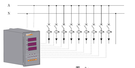

图2为AMC系列单相多回路智能监控单元的典型应用图。在应用中,出线回路中的9个单相负载的所有电参量测量都由1个AMC单相多回路监控单元来实现。并带有Modbus通讯输出,供用户远程监测和控制
图  2

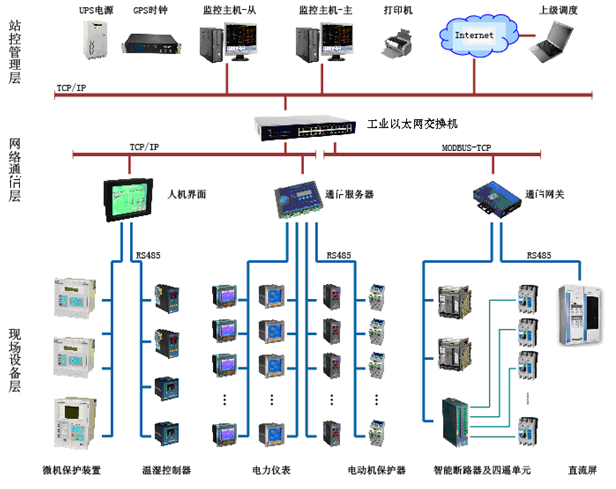

Acrel-2000智能配电系统是基于10kV及以下变配电系统的监测与管理,该系统由管理层(站控层)、通信层(中间层)、间隔层(现场设备层)三部分组成,现场设备层由AMC系列多回路监控单元组成,也可以连接微机保护、温湿度控制器、电动机保护器等其他监控仪表。见图1。
 图1 智能配电拓扑图

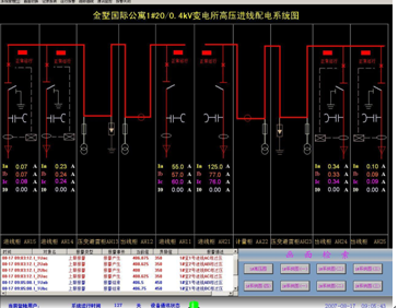

标准的变配电系统具有CAD一次单线图显示中、低压配电网络的接线情况;庞大的系统具有多画面切换及画面导航的功能;分散的配电系统具有空间地理平面的系统主画面。主画面可直观显示各回路的运行状态,并具有回路带电、非带电及故障着色的功能。主要电参量直接显示于人机交互界面并实时刷新。

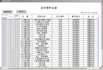

系统对所有用户操作、开关变位、参量越限及其它用户实际需求的事件均具有详细的记录功能,包括事件发生的时间位置,当前值班人员事件是否确认等信息,对开关变位、参量越限等信息还具有声音报警功能,同时自动对运行设备发送控制指令或提示值班人员迅速排除故障。

4.3.1 主接线图画面

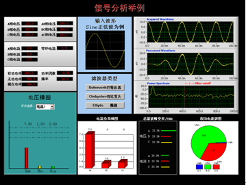

4.3.2 电压、电流波形计数值显示界面,以及棒图、饼图的显示。

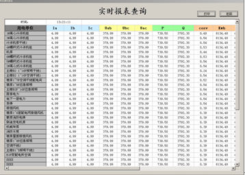

4.3.3 对某个用电单位的不同用电设备进行实时的报表查询和显示,并可以打印输出。
4.3.4 运行事件记录查询及打印输出
