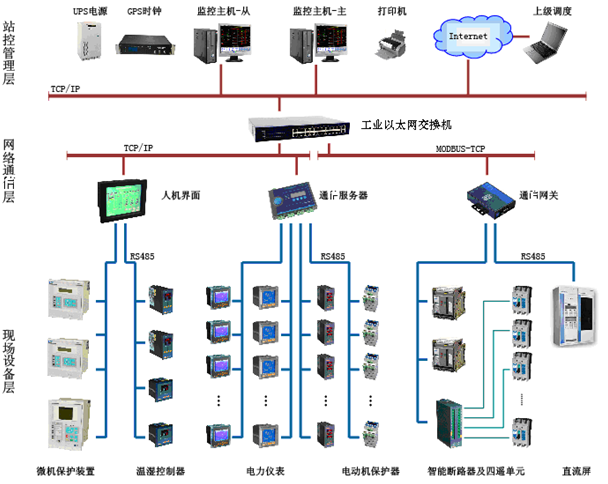

4.1 结构
安科瑞Acrel-2000电力监控系统是基于10kV及以下变配电系统的监测与管理,该系统由管理层(站控层)、通信层(中间层)、间隔层(现场监控层)三部分组成,见图1。
                                      图1 电力监控拓扑图

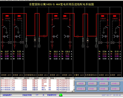

4.2.1 友好的人机交互界面(HMI)
标准的变配电系统具有CAD一次单线图显示中、低压配电网络的接线情况;庞大的系统具有多画面切换及画面导航的功能;分散的配电系统具有空间地理平面的系统主画面。主画面可直观显示各回路的运行状态,并具有回路带电、非带电及故障着色的功能。主要电参量直接显示于人机交互界面并实时刷新。

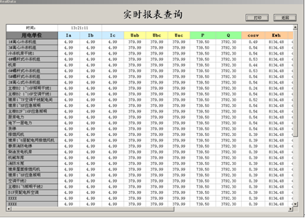

4.2.5 报表管理
系统具有标准的电能报表格式并可根据用户需求设计符合其需要的报表格式,系统可自动统计。可自动生成各种类型的实时运行报表、历史报表、事件故障及告警记录报表、操作记录报表等,可以查询和打印系统记录的所有数据值,自动生成电能的日、月、季、年度报表,根据复费率的时段及费率的设定值生成电能的费率报表,查询打印的起点、间隔等参数可自行设置;系统设计还可根据用户需求量身定制满足不同要求的报表输出功能。

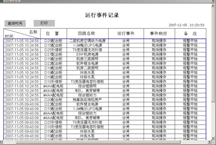

4.2.6 事件记录和故障报警
系统对所有用户操作、开关变位、参量越限及其它用户实际需求的事件均具有详细的记录功能,包括事件发生的时间位置,当前值班人员事件是否确认等信息,对开关变位、参量越限等信息还具有声音报警功能,同时自动对运行设备发送控制指令或提示值班人员迅速排除故障。

4.3.1 主接线图画面

4.3.3 对某个用电单位的不同用电设备进行实时的报表查询和显示,并可以打印输出。
4.3.4 运行事件记录查询及打印输出
