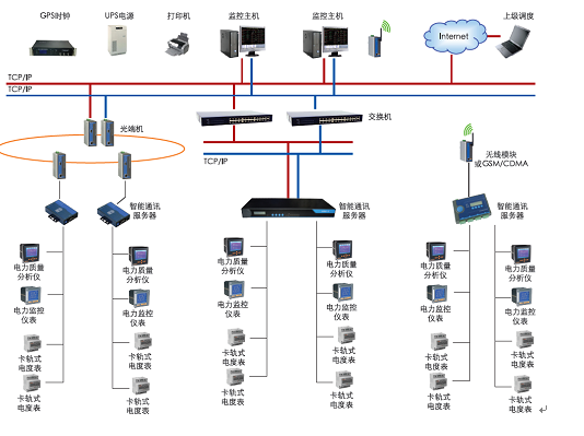

通过对工业企业内部的主要电器设备,如变压器、电机(如泵、风机、空压机)、照明设备、电缆、电热设备、整流设备、空调制冷设备等电器及整个配电系统,采用智能电工仪器进行实时监测,采集设备与系统的电流、温度、功率、功率因素、有功电度、无功电度等用电信息,建立工业企业电能平衡信息管理系统。系统拓扑结构如下:
系统管理根据工业企业现场情况,采用现场总线、光纤环网或无线通讯(Zigbee物联网)中的一种或多种结合,优化组网方式;实现配电智能监控,用电设备信息集抄和管理。减轻专职人员工作量,提高工效。

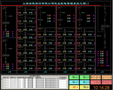

3.1人机交互界面
系统具有友好的全中文人机交互界面。标准的变配电系统具有CAD一次单线图显示中、低压配电网络的接线情况;庞大的系统具有多画面切换及画面导航的功能;分散的配电系统具有空间地理平面的系统主画面。
系统主画面的一次接线图显示工程名称、开关柜编号、回路编号及回路名称等信息,其中回路的名称可由系统级管理员自定义更改;画面还可显示SOE事件实时记录窗口、系统功能快捷键、当前操作人员、系统当前时间及系统运行天数等信息;空间地理平面的主画面显示了该工程区域内各变电箱的地理位置等信息。
系统主画面可直观显示各回路的运行状态,并具有回路带电、非带电及故障着色的功能。主要电参量直接显示于人机交互界面并实时刷新,如变压器进线,重要出线的电压、电流、功率、频率等;一般出线的三相电流信息等;还可通过调用重要回路子画面查看该回路的详细电参量信息。

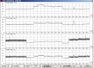

3.4趋势曲线分析
系统对采集的电参量进行分类识别并将必要参量存储至数据库,对所有参量存储可达两年,电能参量的存储可达三年以上,并可根据用户需求及硬件配置更改存储时间。
系统提供了实时曲线和历史趋势两种曲线分析界面,通过调用相关回路实时曲线界面分析该回路当前的运行负荷状况。如通过调用某配出回路的实时曲线可分析该回路的电气设备所引起的信号波动情况。系统的历史趋势即系统对所有已存数据均可查看其历史趋势,方便工程人员对监测的配电网络进行质量分析。

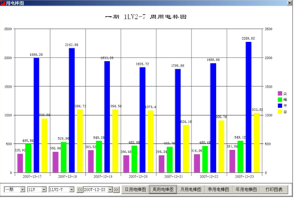

3.6电能管理与报表打印
系统具有标准的电能报表格式并可根据用户需求设计符合其需要的报表格式,系统可自动统计。可自动生成各种类型的实时运行运行报表、历史报表、事件故障及告警记录报表、操作记录报表等,可以查询和打印系统记录的所有数据值,自动生成电能的日、月、季、年度报表,根据复费率的时段及费率的设定值生成电能的费率报表,查询打印的起点、间隔等参数可自行设置;系统设计还可根据用户需求量身定制满足不同要求的报表输出功能。

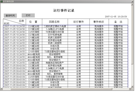

3.7事件记录和故障报警
系统对所有用户操作、开关变位、参量越限及其它用户实际需求的事件均具有祥细的记录功能,包括事件发生的时间位置,当前值班人员事件是否确认等信息,对开关变位、参量越限等信息还具有声音报警功能,同时自动对运行设备发送控制指令或提示值班人员迅速排除故障。

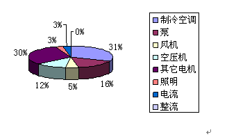

7.1促进企业供用电设备的管理,帮助进一步摸清了家底。量化了各类型用电设备的耗电情况,见下图。
