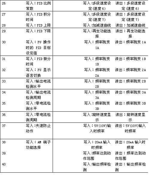

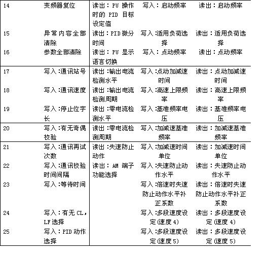

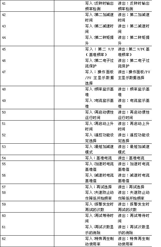

附件2:在实现相应的读写参数之前先保证通信参数扩展“H7F或者HFF”的值是它们所在列的“H7F或者HFF”的值,但是因为每列“HFF或者H7F”的有且只需要填写一次(填写一次后变频器自动记忆,除非复位,出厂时“HFF=0或者H7F=0”)即可去完成“HFF或者H7F”所在列的其他功能,方法是:填写D30=0,并按下相应的M即可
附表2使用说明:首先根据需要选定相应的参数,再根据参数找相应纵横的首行M,首列D30的值,需要先把相应的把M强制为ON再给D30赋予相应功能号的值,即可实现要读的参数;若要写再通过D3赋予所需要的数值即可实现写的功能。
下面用下面两个例子,分别说明读写方法:
读写前变频器参数设定:根据程序通信格式要求:D8120=H0436(含义:表示“0”表示自由协议,
“4”表示发送结束自动转接收, “3”表示波特率为9600bps,“6”为7位数据1停止位且无奇偶校验.故变频器参数设定如下: PLC和1#变频器通信时,所以P117=1;P118=96;
P119=10;P120=2;P121=9999;P122=9999;P123=9999;P124=0
例一:要读取“输出电压值”(功能号为D30=K3,M51=ON和M100=ON),则先令M100=ON,再令M51=ON,最后填写D30=K2就可以在D10看到相应的电压值。
总结读取相关参数步骤(方法):
例二:要写入“启动频率”(功能号D30=K14,M53=ON,M100=ON),则先令M100=ON,其次令M53=ON,再次填写D30=K14,最后通过D3填写相应的“启动频率值”[如“启动频率值”=0.5HZ,最小单位0.01HZ, “启动频率值”=D3*最小单位,所以D3=K50。最小
单位参见三菱变频器FR-E500系列说明书P54〜P60参数表(出厂参数表4.1.1)}
