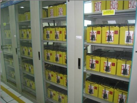

我们在变电站对该系统进行了实验,使用2组蓄电池,每组分别有54节2v 300Ah的蓄电池,如下图:
编写测试程序在系统内运行,每隔半小时对各蓄电池模块进行一次取数,然后将信息通过调试串口打印出来。下面为某次取数得到的结果:
# 1 battery : 2.28v  24.29   404.9 uohm    # 2 battery : 2.24v  24.08   362.1 uohm
# 3 battery : 2.22v  24.29   426.1 uohm    # 4 battery : 2.29v  24.29   350.1 uohm
# 5 battery : 2.25v  24.29   381.8 uohm    # 6 battery : 2.28v  24.29   392.6 uohm
# 7 battery : 2.28v  24.29   359.0 uohm    # 8 battery : 2.31v  24.29   373.2 uohm
以上每个电池的参数分别为电压、温度、阻抗。在未来的实际应用中,通过对这些参数的综合分析,可以得知每只蓄电池的健康状况;同时本实验也验证了该平台可以应用于蓄电池在线监测。
