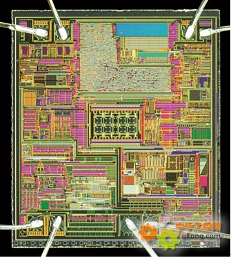

HO系列是LEM从2012年开始陆续推出的新一代ASIC开环传感器。其内部采用了ASIC技术,即将霍尔元件和调理电路集成在LEM的一颗定制芯片上(版图见下图)。芯片内部的EEPROM可以存储校正数据,对零漂和温漂进行了纠正,从而使该传感器在这两个方面的指标比传统的开环传感器均提到了一倍,这样就进一步保证了电流的测量精度。

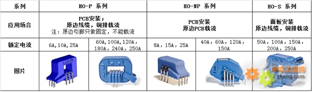

HO系列又分成HO-P,HO-NP,HO-S 3个子系列。具体实用场合见下面选型表。

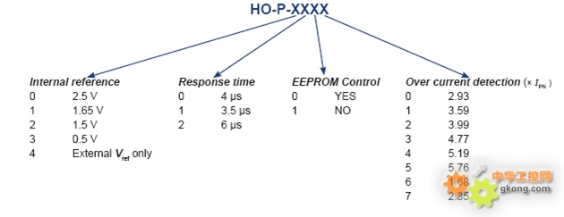

1.OCD检测的阈值
HO系列的过流检测阈值是其额定值的倍数。该倍数根据出厂型号后面的后缀的最后一位决定。标准型号为后缀0100,即过流检测倍数为2.93倍。
HO-P系列中HO 6-P,HO 10-P,HO 25-P这几个产品只有2.93倍一种选择,其余的HO产品则的过流检测阈值都存在0-7的8种选择。
例如:
HO 60-P-0101,该产品的过流阈值为60*3.59=215A
HO 60-P-0102,该产品的过流阈值为60*3.99=239A
HO 50-S-0102,该产品的过流阈值为50*3.99=200A

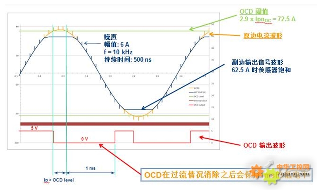

3.OCD 的输出方式及时序
OCD的内部结构属于开漏极输出,因此必须要上拉一个电阻(大于10k)到电源才能输出到微控制器。
按照上图的接法,我们对OCD的输出信号检测,时序如下:
本时序图以HO 25-NP-0000为例,该传感器额定测量值为25A,测量幅值为62.5A,OCD阈值为2.9*25=72.5A,由上图可见:
1) 当原边电流在测量幅值以内时候,传感器副边跟随原边输出。
2) 当原边电流超过测量幅值时候,传感器饱和,Vout管脚的输出信号“被削顶”,即保持在输出最大值。
3) 原边电流上叠加的持续时间为500ns的噪声信号,虽然在某些时刻超过了阈值72.5A,但是由于时间短,不触发OCD信号。
4) 当原边电流超过OCD阈值3us后,OCD被触发,OCD管脚输出低电平。
5) 当原边电流恢复到阈值以内之后的1ms,OCD持续输出低电平。

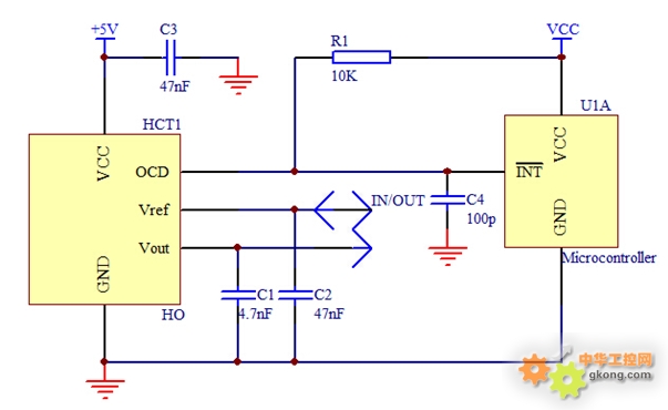

1. OCD配合微控制器使用
如下图所示,OCD管脚与MCU的中端脚INT相连,当发生过流时候会触发微控制器内部的中断,通知MCU处理中断事件。OCD管脚上拉至微控制器的电源则可以与MCU的工作电平良好匹配。如果OCD到微控制器的距离较长,在进入INT管脚之前可对地跨接一个100pf的小电容,以防止线路上耦合的噪声对MCU进行误触发。
传统的不带OCD功能的电流传感器需要客户通过增加比较器或者内部软件来实现这个功能;如果使用HO系列产品的OCD功能,客户则可以有效地降低硬件或软件的成本。

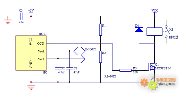

2. HO配合继电器(接触器)实现过流保护
该接法适合用于直流类过电流保护,同时要求实现自恢复的场合。继电器的被控制端可以接报警电路甚至在允许的情况下可以作为电源主回路的开关。
在常规状态下,OCD输出高电平,Q1导通,继电器处于吸合状态;
当发生过电流后2-2.7us,OCD输出低电平,Q1截止,继电器断开;
过电流消失1ms之后,OCD输出高电平,Q1导通,继电器吸合;
整个过程不需要微控制器的干预即可以实现过流自动控制,这种方式可以应用在焊接电源过流保护等场合。
