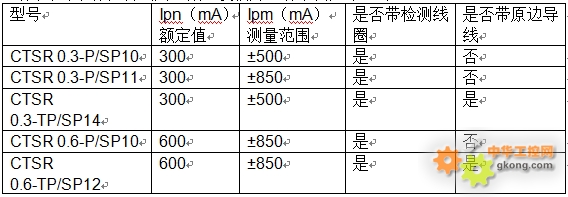

四:全面自检功能用法
在CTSR系列中,只有几个特定型号的产品具有全面自检功能,这些产品的内部均带有检测线圈。截至发稿为止有下面几个型号:
检测线圈在传感器内的补偿线圈上绕20匝,这样就可以模拟原边电流进行检测。因此输出与测试电流的关系为:Vout-Vref=Gth*It(测试电流)*20
根据IEC 62109-2标准中4.4.4.15.1和4.8.3.5规定,每次光伏逆变器在重启时,需利用漏电流传感器的检测线圈验证传感器的精度。此时可以利用恒流源给检测线圈注入测试电流。在测试结束之后,应该断开测试线圈回路,以免对正常测量形成干扰。此时,由于互感原理的作用,当原边电流发生瞬间变化时,开路的测试线圈两端可能会产生高压,因此电路中应该增加相关保护器件。
下图是这一功能的一个测试示例,由TL431(U3)构建恒流源为线圈提供测试电流。当U2的IO管脚置为高电平时,Q2将恒流源接通,注入测试线圈的电流为 2.5v/R2=2.5v/160=15.6mA,相当于给原边通入15.6*20=312mA的电流。此时通过读取AD值与理论值312mA进行比对,对测量精度进行验证。
验证完成之后,将U2的IO管脚置为低电平,Q2截止,测试线圈回路断开。此时可进行正常测量。另外在检测线圈两端跨接TVS管,当原边电流发生瞬变时,测试线圈耦合产生的能量通过TVS管释放。
