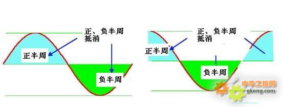

    线性误差: 由于被测的有效电流是交流信号,那么在磁路中的磁滞曲线是一个对称曲线,在正半周和负半周产生的线性误差也是对称的,对于直流分量来说,是可以相互抵消的,所以线性误差的大小不会影响直流分量的注入量的大小。磁滞曲线见下图所示。
    零点漂移值:由于传感器零点失调值是一固定值,在光伏电源系统中,可以通过软件修正或去除零点失调值,以消除对直流注入量的影响。
    温漂: 这个参数随温度的变化而变化,无法避免,直接对直流注入量产生影响,在光伏并网系统中必须考虑。
    由于检测的信号中含有交流和直流信号民,传感器的综合误差只是影响交流,直流量的通过积分来取得,这些误差会在正、负半周抵消,见下图示。综合上述误差分析,CASR输出信号对影响直流注入量的参数主要是温度漂移误差。
    以并网电流为30Arms,用CASR 50-NP传感器检测并网电流,在85°C条件下的对直流分量有影响的误差为:
    总误差= TCV_OUT + TCG = 0.12%+0.24% =0.36%  这个误差远远优于0.5%的要求,可以满足逆变器对直流量测量的要求。
