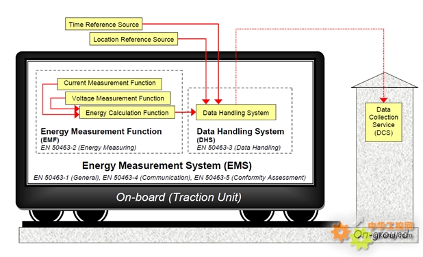

按照EN50463的标准,EM4TII把ECF (Energy Measurement Function)和DHS(Digital Handling System)集成到一个装置中,既可以实现能量的测量功能,也可以实现数据处理。如下图所示。

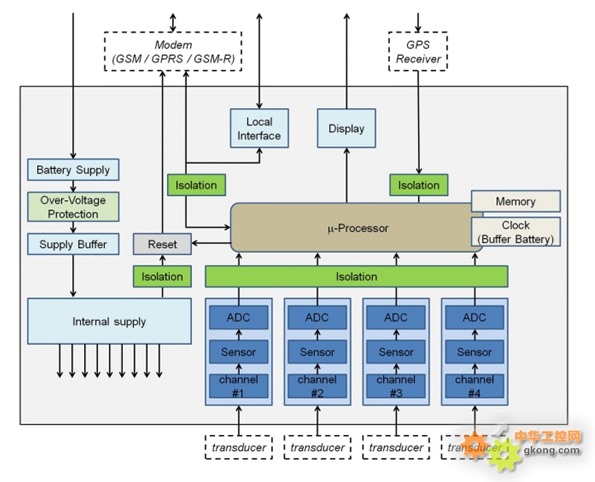

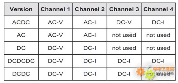

EM4TII 适用于多系统的能量检测,包括25kV 50/60Hz和15kV 16.7Hz,或者DC 600V,750V,1.5kV和3Kv 的供电系统。能量计量可以检测到系统的变化,并存入负荷曲线中。来自变压器和整流器的电压和电流信号可以通过变压器、互感器或传感器接入EM4TII的4个输入通道,采用Sigma-Delta模、数转换器,采样精度高,抑制输入通道的高频干扰,可靠性高。这四个通道可以接收交流或直流信号,实现电压、电流的信号处理。 根据用户的不同需求,可以有如下五种选择。
接收到的信号经过信号处理之后输入CPU, CPU读取采样值并按照可调时间间隔进行能量值的计算,包括消耗和再生能量的有功和无功绝对值,并储负荷曲线。同时EM4TII可以设置机车识别号,记录日志事件。日志信息包括:工作电压的降低和增加、供电电压的通/断,时钟同步以及影响能量计算的参数变化等。
能量管理中不同时段的能耗信息非常重要,EM4TII提供GPS信号接口,可以实现整个系统的时间同步,所有记录的信息都带有时间戳记,方便跟踪。
真正的能量管理不仅要关注到一台牵引机车,而是要对所有运行机车以及整个用电设备的统筹管理。EM4TII除了带有本地显示与存储功能外,还带有通讯接口,接口采用RS 232/422/485,通讯协议遵循IEC 62056-21, 可以与常见的远程数据读取系统兼容。

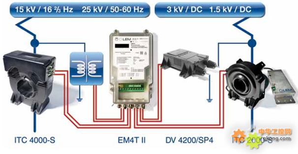

真实地记录消耗和再生能量,才能合理地调配资源,所有测量环节也是不可忽视的因素,LEM作为全球电量测量的领先者,充分考虑了用户应用的整体性,除了EM4TII外,可以提供一整套的能量管理解决方案,包括EM4TII以及相应的信号采样传感器。
电流测量传感器ITC系列, 专为能量测量系统设计,用于配套EM4TII能量表的电流传感器,采用闭环磁通门技术,零点和增益温漂低,测量电流从1000A到4000A。符合EN50463要求,精度0.5R。
