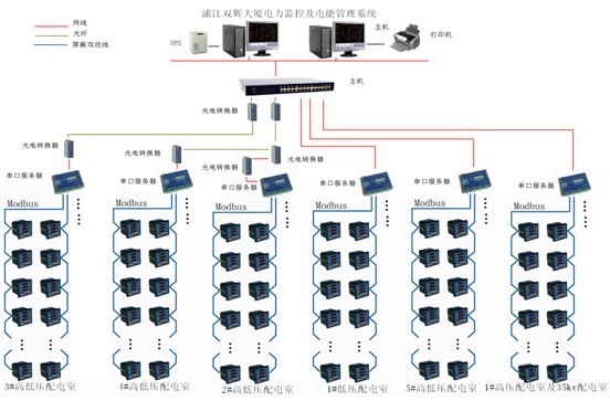

2 项目的设计方案 上海安科瑞电气股份有限公司为浦江双辉项目设计的电力监控及电能管理系统采用分层分布式结构,由站控管理层、网络通讯层和现场设备层组成。 现场设备层主要的设备为:多功能电力仪表、微机保护装置、变压器温控仪。这些装置分别对应相应的一次设备安装在电气柜内,这些装置均采用RS485通讯接口,通过现场屏蔽双绞线进行组网通讯,实现数据现场采集。 网络通讯层主要为:通讯服务器,其主要功能为采集现场设备层中的仪表数据,同时远传至站控层,完成现场层和站控层之间的数据交互。 站控管理层:设有高性能工业计算机、显示器、UPS电源、打印机等设备。监控系统安装在计算机上,集中采集显示现场设备运行状况,以人机交互的形式显示给用户。 各智能电力仪表通过屏蔽双绞线RS485接口,采用MODBUS通讯协议总线型连接接入通讯服务器。然后35kv配电室、1#配电室高低压部分和5#配电室高低压部分通过网线直接与值班室的工业交换机相连, 3#高低压部分通过光缆直接与值班室的工业交换机相连,4#高低压部分通过光缆先连到2#配电室,再和2#高低压部分一起通过光缆一起连到值班室的工业交换机。最后工业交换机通过网线连到值班室的两台主机。 由于该项目电力仪表较多,故采用2套系统的方式实现,一台主机监控管理在A栋的配电室,另一台监控管理在B栋的配电室。 本系统采用分层分布式计算机网络结构如下图所示:

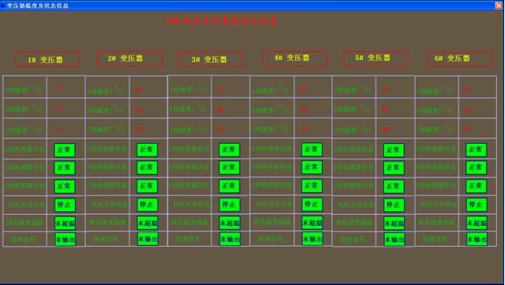

3 系统实现的的过程 实现系统的过程:首先通过数据量的采集把我们需要的数据量保存到我们的历史和实时数据库,在我们系统上把需要实时显示的数据量在界面上实时刷新的显示出来;需要查询和分析过去的历史记录的数据,通过我的各种查询报表和分析曲线等一些形象的界面反应给值班人员;系统中设置报警,把一些重要的操作量动作时和一些重要数据量异常时进行报警;系统中设置针对值班室内不同级别的用户,设置不同的权限来进行操作管理,防止因人为误操作或人为破坏给生产带来的损失,实现配电系统的安全,可靠运行。 这样下来我们的系统就完成了,下图为1#配电室变压器温度信息及状态表。
