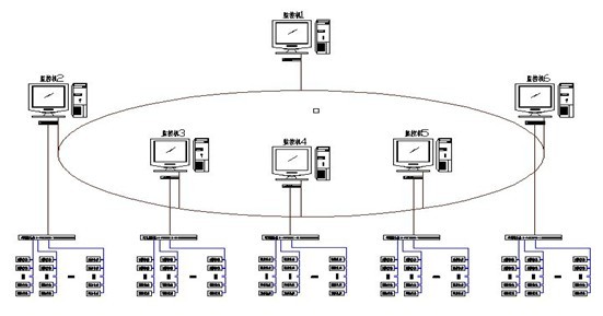

2 系统的网络构成 本系统采用分层分布式计算机网络结构即间隔层、通讯层和站控层如下图所示:
图1
作为整个配电系统的基础,现场间隔隔层主要的设备包括:多功能网络电力仪表、漏电流监测装置、微机综合保护装置、直流屏系统、变压器温度控制仪等。这些装置分别对应相应的一次设备安装在高低压电气柜、温控箱以及直流屏柜内,多功能网络仪表、漏电流监测装置、微机综合保护装置以及变压器温控仪采用RS485通讯接口,通过现场MODBUS总线组网通讯,直流屏系统采用232接口,通过CDT通讯协议实现数据现场采集。 通讯网络层主要为:通讯服务器、光端交换机、交换机。其主要功能为把分散在现场采集装置集中采集,同时远传至站控层,完成现场层和站控层之间的数据交互。 站控层:设有高性能工业计算机、显示器、UPS电源、打印机、报警蜂鸣器等设备。监控系统安装在计算机上,集中采集显示现场设备运行状况,以人机交互的形式显示给用户。 以上网络仪表均采用RS485、RS232接口通过MODBUS-RTU以及CDT通讯协议,RS485采用屏蔽线传输,一般都采用二根连线,接线简单方便;通讯接口是半双工通信即通信的双方都可以接收、发送数据但是在同一时刻只能发送或接收数据,数据最高传输速率为10Mbps。RS-485接口是采用平衡驱动器和差分接收器的组合,抗噪声干扰能力增强,总线上允许连接多达32个设备,最大传输距离为1.2km。 数据在站控层以串口协议数据转发的形式,通过局域网,传输给总服务器,在总服务器,以104规约,通过高速以太网,传输给广州市供电局调中心。

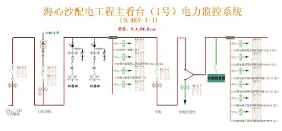

3 系统的主要功能 3.1 数据采集与处理 数据采集是配电监控的基础,数据采集主要由底层的测控装置采集完成,实现远程数据的本地实时显示。需要完成采集的信号包括:三相电压U、三相电流I、频率Hz、功率P、功率因数COSφ、电度Ep、远程设备运行状态、温度等数据。 数据处理主要是把按要求采集到的电参量实时准确的显示给用户,达到配电监控的自动化化和智能化要求,同时把采集到的数据存入数据库供用户查询、分析。避免了运行保障团队直接去配电室查看配电系统运行状态,确保在最短时间发现并排除故障。 3.2 人机交互 系统通过全中文界面,CAD图形显示高低压配电系统一次主接线图,显示当前各回路设备运行信息,并实时刷新,并通过着色,显示当前回路运行状态,如下图所示:
图2

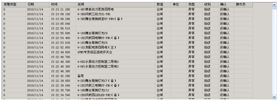

3.3 故障报警及事故追忆 在配电系统发生运行故障时,会及时发出声光报警提示用户及时响应故障回路,同时自动记录事件发生的时间地点,以被用户查询,追忆故障原因,记录如下图所示:
图3
图中显示现场回路产生分合位告警信息。
