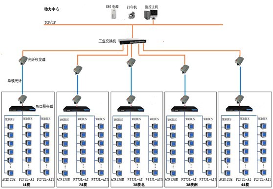

  整个系统采用网络分布式结构,监控主机位于2#楼前面地下一层的动力中心中,其他5个配电室分别位于1#、2#、3#、4#地下一层(其中3#有南北两个配电室)。该项目实现了淄博运动员公寓4个楼内电力系统的智能管理。设计方案为4个楼内的5个配电室,通过光电转换器经过光纤拉倒2#楼前面地下一层的动力中心。5个配电室现场放置通讯机柜,仪表数据通过485接口,MODBUS通讯协议经光电转换器输送到动力中心。
2  系统的结构
  本系统采用分层分布式计算机网络结构即间隔层、通讯层和站控层如下图所示:
图1 网络拓扑图
  隔层主要的设备为:多功能网络电力仪表、开关量、模拟量采集模块和智能断路器等。这些装置分别对应相应的一次设备安装在电气柜内,这些装置均采用RS485通讯接口,通过现场MODBUS总线组网通讯,实现数据现场采集。
  中间层主要为:通讯服务器,其主要功能为把分散在现场采集装置集中采集,同时远传至站控层,完成现场层和站控层之间的数据交互。
  站控层:设有高性能工业计算机、显示器、UPS电源、打印机、报警蜂鸣器等设备。监控系统安装在计算机上,集中采集显示现场设备运行状况,以人机交互的形式显示给用户,同时用户可以通过系统软件发送指令至现场设备,实现远程遥控功能。
  以上网络仪表均采用RS485接口和MODBUS-RTU通讯协议,RS485采用屏蔽线传输,一般都采用二根连线,接线简单方便;通讯接口是半双工通信即通信的双方都可以接收、发送数据但是在同一时刻只能发送或接收数据,数据最高传输速率为10Mbps。RS-485接口是采用平衡驱动器和差分接收器的组合,抗噪声干扰能力增强,总线上允许连接多达32个设备,最大传输距离为1.2km。

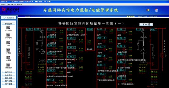

图2 系统一次图
  系统一次图:直观地显示低压系统各回路的三相电流及运行状况。

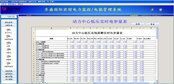

图3 实时电参量
  实时电参量:低压各回路三相电流、电压、功率、频率、电能数据等查询、打印及导出。

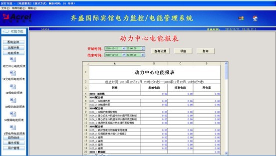

图4 电能报表
  电能报表:重要回路电能按时间短进行查询计算、打印、导出。

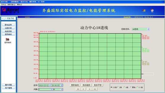

图5 趋势曲线
  趋势曲线:各进线回路及重要出线回路电流负荷趋势曲线历史记录查询。

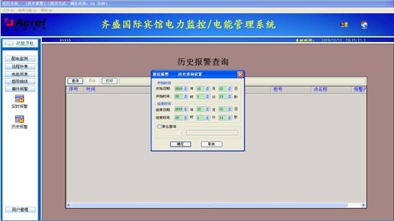

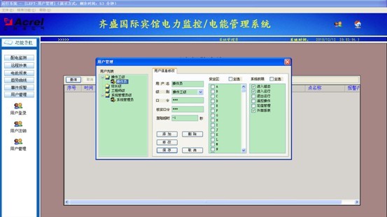

图7 用户权限管理
  用户权限管理:用户可配置不同用户权限,增减用户,修改密码等。
