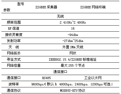

  本文设计的ZigBee无线模块采用导轨式安装的安装方式,可以方便地安装在35mm的标准导轨上,这使模块能灵活的安装在各类配电箱、配电柜中。其外观侧视图如图1所示。ZigBee无线模块的技术指标如表1所示。
表1 ZigBee无线模块的技术指标
  ZigBee无线模块分为两类,其中ZigBee信号转RS485信号的模块称为ZigBee采集模块;而ZigBee信号转以太网信号的模块称为ZigBee网络终端,它是整个ZigBee网络的组网发起者,即ZigBee网络中的中心节点。

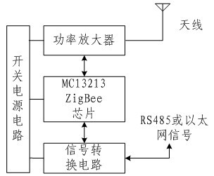

  ZigBee无线通信模块主要由开关电源部分、ZigBee无线传输部分及接口转换部分组成,其原理框图如图2所示。
图2 ZigBee通信模块

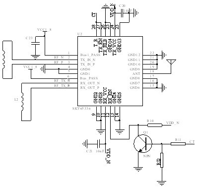

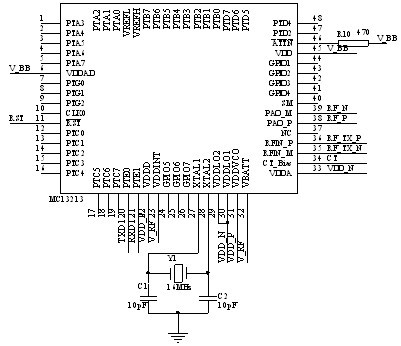

  开关电源电路部分主要采用美国PI公司TOP221Y(TOPSwitch),使用反激式功率变换电路,把交流电源转换成我们需要的直流电源;无线传输部分主要采用MC13213芯片,它是freescale第二代ZigBee芯片,内部带有MCU芯片和无线收发器,它的原理图如图3所示;功率放大器采用SKY65336,它最大可以支持20dbm的功率放大功能,其原理图如图4所示;信号转换电路分RS485转换电路和以太网转换电路,其中以太网部分采用周立功的IPORT以太网模块。
图3 MC13213原理图
图4 SKY65336原理图

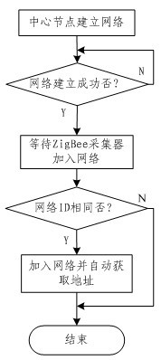

  如图5所示为ZigBee模块网络建立的流程图,整个ZigBee网络是由中心节点(即ZigBee网络终端模块)发起组建的,当网络建立成功后,此时在同一个网络频段上,并且拥有和ZigBee相同网络ID的ZigBee采集模块可以自动加入此ZigBee网络,并且每个ZigBee采集模块获得各自独立的网络地址。此时,整个ZigBee网络建立成功,可以准备数据的收发,ZigBee网络终端通过广播的方式传输数据。
图5 ZigBee模块网络建立流程图

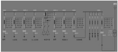

  目前整个系统在江阴某制造企业实施运行,按照分项计量的原则,把厂区内的各路进线和出线进行分项计量,图8就是该厂区的配电图,整个系统对所有的进线回路进行监控,并全部使用ZigBee采集模块进行数据采集监控,其中包含电流、电压、电能等参数,及一些简单的开关量的控制。系统还对一些支路进行监视,譬如生产线、办公楼、空调等等进行全方位的监视,这样方便工厂了解各项数据,以便制定更详细的节能方案。
图8 厂区配电图

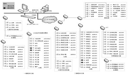

  目前,整个ZigBee无线电能管理系统采用的无线模块为21个,包括各类表记82个块。图9为ZigBee无线电能管理系统中的通信图,它列出了整个系统包含的所有表计。其中配电室的14个表通过485总线连接到一个ZigBee采集模块进行无线通信,各个空调插座由于比较分散,各采用一个ZigBee采集模块,等等。具体视表计的离散情况,集中在一起的用485总线连接一个模块,分散的分别连接一个模块。以这样的方式比较灵活,减少布线带来的困难。
图9 ZigBee无线电能管理系统通信图

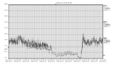

  整个系统运行良好,已经在现场运行了一段时间。图10为一段时间内主进线电流趋势图,它实时反映了工厂这段时间内的电流情况,从而反映整个厂区的负荷情况。
图10 一段时间内主进线电流趋势图

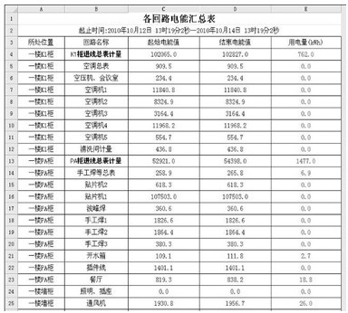

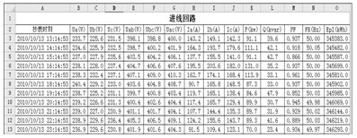

  图11所示为一段时间内的进线回路各项参数的具体数值,它详细地记录了进线回路三相电压、电流、有功电能、无功能电能、功率因素、频率参数。整个厂区各回路电能汇总如图12所示,它记录了一段时间内各个回路的耗电情况,包括各回路进行柜的总电能及分支电能。

 图12 各回路电能汇总
