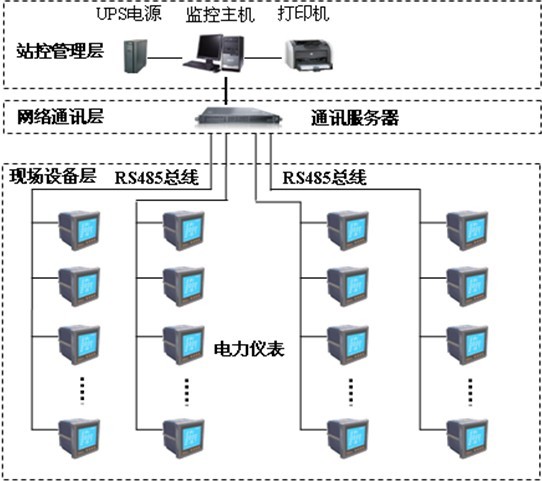

系统的结构 本系统采用分层分布式计算机网络结构即间隔层、通讯层和站控层如下图所示:
隔层主要的设备为:多功能网络电力仪表、开关量、模拟量采集模块和智能断路器等。这些装置分别对应相应的一次设备安装在电气柜内,这些装置均采用RS485通讯接口,通过现场MODBUS总线组网通讯,实现数据现场采集。 中间层主要为:通讯服务器,其主要功能为把分散在现场采集装置集中采集,同时远传至站控层,完成现场层和站控层之间的数据交互。 站控层:设有高性能工业计算机、显示器、UPS电源、打印机、报警蜂鸣器等设备。监控系统安装在计算机上,集中采集显示现场设备运行状况,以人机交互的形式显示给用户,同时用户可以通过系统软件发送指令至现场设备,实现远程遥控功能。 以上网络仪表均采用RS485接口和MODBUS-RTU通讯协议,RS485采用屏蔽线传输,一般都采用二根连线,接线简单方便;通讯接口是半双工通信即通信的双方都可以接收、发送数据但是在同一时刻只能发送或接收数据,数据最高传输速率为10Mbps。RS-485接口是采用平衡驱动器和差分接收器的组合,抗噪声干扰能力增强,总线上允许连接多达32个设备,最大传输距离为1.2km。

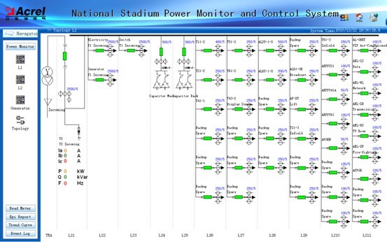

系统的主要功能 一、数据采集与处理 数据采集是配电监控的基础,需要完成采集的信号包括:三相电压U、三相电流I、频率Hz、有功功率P、无功功率Q、电度EPI及开关量。 数据处理主要是把按要求采集到的电参量实时准确的显示给用户,达到配电监控的自动化化和智能化要求,同时把采集到的数据存入数据库供用户查询。 二、人机交互 本电力监控系统提供简单、易用、良好的用户使用界面。采用全英文显示低压配电系统电气一次主接线图,显示配电系统设备状态及相应实时运行参数,画面定时轮巡切换;画面实时动态刷新;模拟量显示等。

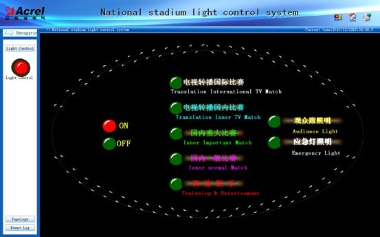

场地照明灯光控制系统按照设计院要求,结合照明灯光的物理特性,通过智能脚本程序实现不同比赛要求的模式切换及控制,既满足了设计要求,同时结合了灯光物理特性的智能脚本也可有效延长设备的使用寿命。

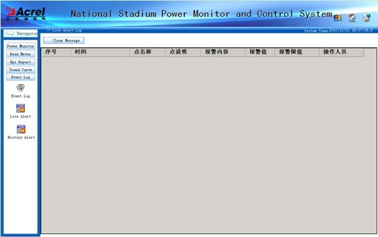

七、报警设置 电压上限设置:可以为高压进线电压,低压相电压、线电压分别设置上限,当实时数据超过上限,该数据有黑色变成红色,并且在实时报警和历史报警中都留下记录。 负荷上限设置 :可以为高压进线负荷、各变压器负荷分别设置上限,当实时数据超过上限,该数据有黑色变成红色,并且在实时报警和历史报警中都留下记录。如图
这样就给管理带来很多方便。
